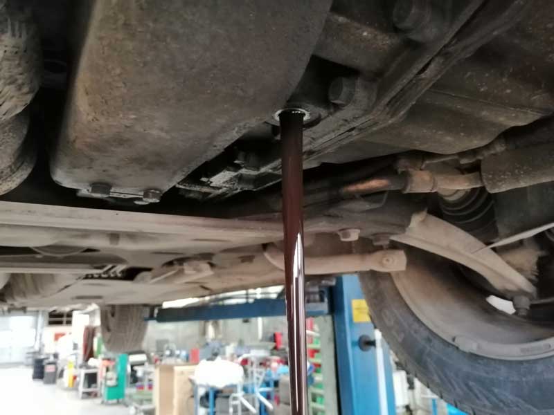

Olihan häijyn väristä öljyä ja sitä tuli vieläpä 5 litraa ulos sieltä. Koskaan en oo saanut niin paljoa tuleen ennen XM:sistä.
öljy.jpg [ 57.88 KiB | Katsottu 9561 kertaa ]

On sen verran vetisen näköistä, että pelkkä öljynvaihtokin voi auttaa.
