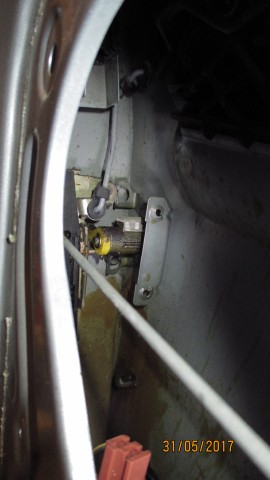

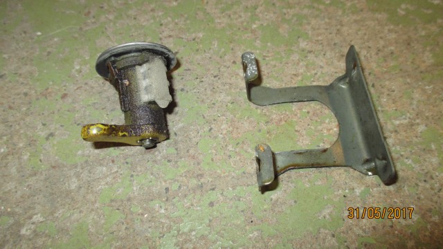

Uudet oven lukot odottaa pöydällä. French car forumin mukaan pesän saa irti verhousta purkamatta oven päädyssä oleva pikkiriikkisen kolon kautta. Tuonnehan ei mitään näe joten pitäis tietää mitä tekee :?
Onko kellään kuvaa tai ohjeistusta asiaan?
https://frenchcarforum.co.uk/forum/view ... hp?t=32240
 Viestin otsikko: Re: xantian lukot
ViestiLähetetty: 28.11.2018 17:08
Viestit: 133
Saxo Ovilukko IMG_4826_p_1.JPG [ 66.25 KiB | Katsottu 16624 kertaa ]
Kuvia Saxon lukon taustasta. Ehkä Xantiassa sama lukkosylinterin kiinnitys.
Kumitulppa, jonka kautta pitäisi työntää sopiva puikko, ehkä 5mm kierretanko tuon U-mallisen lukituslevyn takareikään niin, että U-rauta pysyy varmasti kierteissä kiinni. Sitten työntäen U-lukituslevy irti lukon kyljistä ja sylinteri pomppaa ulos. Takaisin saanti voi kotivermeillä vaatia kuitenkin verhoilun purun.
Muistan joskus nähneeni tapin kuvan jossa pää oli ohuempi jotta meni reikään ja varsinainen varsi paksumpi, joka vastasi reijän ympärystään ja työnsi levyä.
Onnea yritykselle.
(Onpa tämä kuva lisääminen toivoton projekti!)
ViestiLähetetty: 28.11.2018 17:10
Viestit: 133
Edelliseen toinen kuva, jos onnistuu.

Putkimies22 kirjoitti:
Painat vaan jollain tapilla mikä sopii siihen reikään ja samalla varovasti kampeat lukkopesää ulospäin (esim. avaimella vetämällä) niin pitäisi lähteä. Takaisin laitto ihan painamalla lukkopesä pohjaan asti, ei tarvi irrottaa ovipahvia. Itse tilasin xanttuun lukkopesän Alvadista niin siihen sopi alkuperäinen avain :shock:

Ilmari kirjoitti:
Onnea yritykselle.
Xantiassa on lukkopesässä itsessään lukitustappi, mikä painetaan siitä oven päädyn reiästä sisään. Eli ei ole tuollaista u-rautaa.
