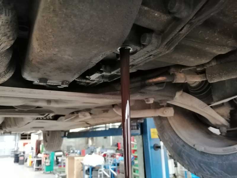

ViestiLähetetty: 01.12.2018 15:34
Olihan häijyn väristä öljyä ja sitä tuli vieläpä 5 litraa ulos sieltä. Koskaan en oo saanut niin paljoa tuleen ennen XM:sistä.
öljy.jpg [ 57.88 KiB | Katsottu 9166 kertaa ]
 Viestin otsikko: Re: 4HP20 ja C5 V6 2001
ViestiLähetetty: 01.12.2018 18:56
On sen verran vetisen näköistä, että pelkkä öljynvaihtokin voi auttaa.
