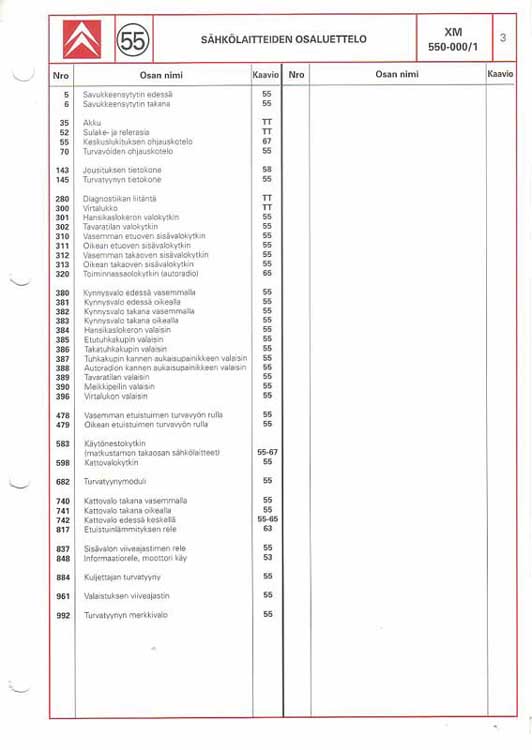

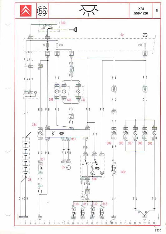

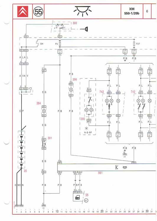

Oisko näistä apuja
5505010504.jpg [ 48.51 KiB | Katsottu 6193 kertaa ]
5505010503.jpg [ 51.71 KiB | Katsottu 6193 kertaa ]
5500500.jpg [ 44.38 KiB | Katsottu 6193 kertaa ]

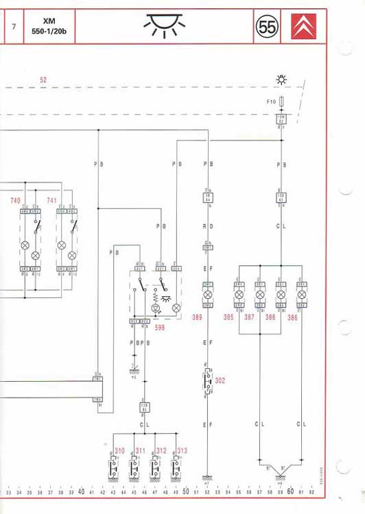

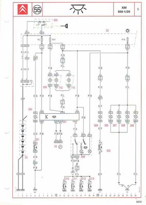

ja tämä vielä
5505010505.jpg [ 41.33 KiB | Katsottu 6193 kertaa ]
