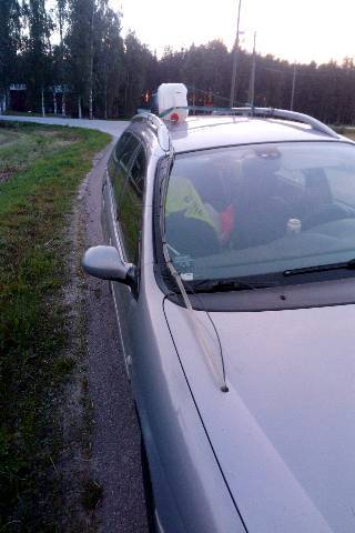

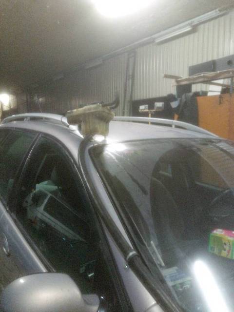

On täysin mahdollista.
Omassa tekee paineen nestetilaan ja puhaltaa nesteet korkin välistä pihalle, siksi toinen vapaastihengittävä paisuntasäiliö.
Nestettä ei juurikaan katoa eikä mene öljyn sekaan.
Webastoa (kiertovesipumppua) kun pitää päällä niin ei tee kuplaa järjestelmään ja tulee lämpöä mökkiin.
Laita kumihanska tiiviisti paisarin korkin tilalle ja kato mitä tapahtuu.

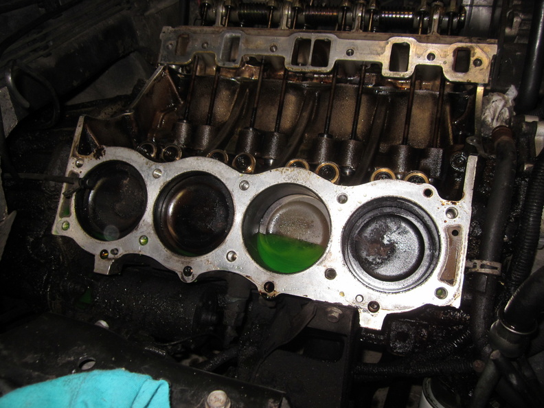

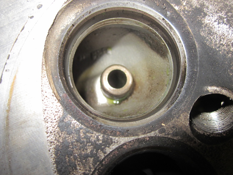

Täällä ilmoittautuu yksi kannenpultin kiristäjä. Oireena oli, paineen ja ilman kertyminen jäähdytysjärjestelmään, ja nesteen hupeneminen. Litra sataselle ei aiheuttanut toimenpiteitä, ajatus oli ajaa vika ulos, lopulta meni reilu litra alle 30 kilometrin matkalla. Ei siirtynyt "kiehutusneste" öljyn sekaan, eikä ulospäin vuotanut, joten pääsi katselemaan männänpäitä...
Kannen kun nyppäisi pois, oli aika selkeä näkymä...
"ikki, ei toimi", viisaita nuo nykyajan kaksivuotiaat...
Tässä tapauksessa, tuo on aika epäilyttävä paikka...
Ja joo, bensa-vapari, ja painetta tuli kivasti kiehutusvesireaktoriin... Nimityksensä veroinen, "maailman huonoin alumiiniveekasi"..? :lol:
