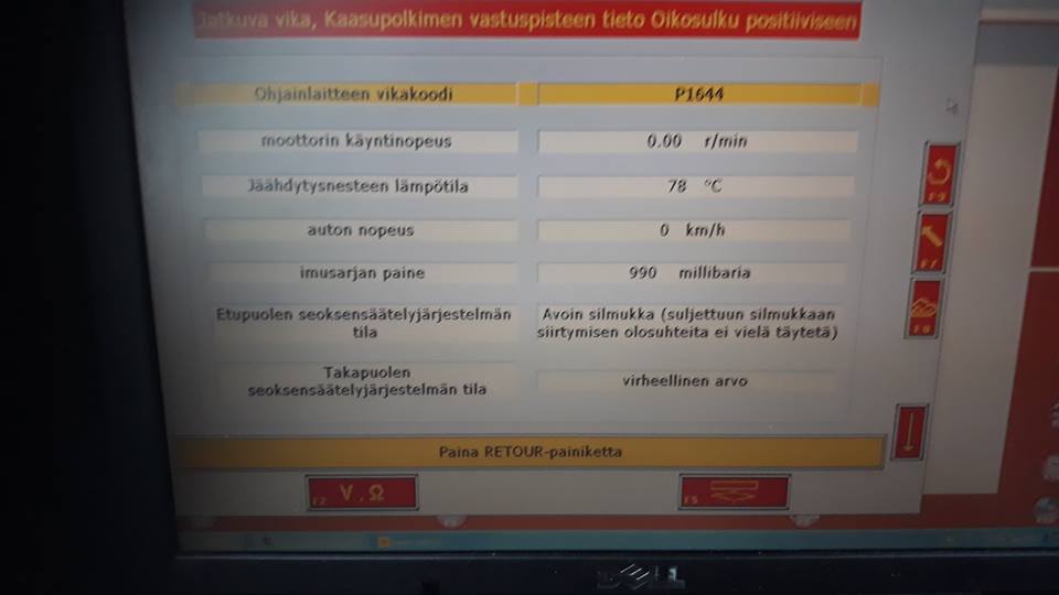

En vieläkään täysin tiedä, missä vika, mutta tänään uskalsin lähteä ruiskupuolen ongelmia avaamaan ja sain sieltä koodit 1644 ja P591, jotka liittyvät kaasupolkimen vastuspisteeseen sekä vakionopeussätimeen ja nopeudenrajoittimen virransyöttöongelmiin.
Hankin ebaystä käytetyn rattikytkimistön, mutta testin mukaan kytkimistö on kunnossa. Jarrupolkimen anturi on myös vaihdettu hiljattain.
Etupuolen seoksensäätelyjärjestelmästä tuli ilmoitus, että Avoin silmukka( suljettuun silmukkaan siirtymisen olosuhteita ei vielä täytetä)
Takapuolen seoksensäätelytilasta taas todetaan, että siellä on Virheellinen arvo. Tässä siis vikakoodi P1644

Tiedoston kommentti: "Oikosulku positiiviseen" ?

Eikös tuo aika selkeästi kerro, että vika on sähköisessä kaasupolkimessa?
Sen vika pudottaa vakkarin myös vakkarin pois.
Takapuolen seoksensäätelyjärjestelmän virheellinen arvo kuulostaa vähintäänkin epämukavalta jos kyydissä on muita :lol:

Joo, sellaiseen päätelmään päädyin itsekin kun täältä vanhoja juttuja luin.
Muuten olisi kai parempi siirtyä englanninkieliseen koodinlukuun kun nämä käännöskukkaset tarjoavat enemmän hupia kuin tietoa välillä :D
Kaasupoljin vain tuntuu olevan aaika hintava...
