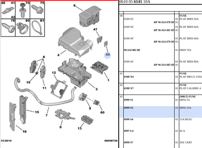

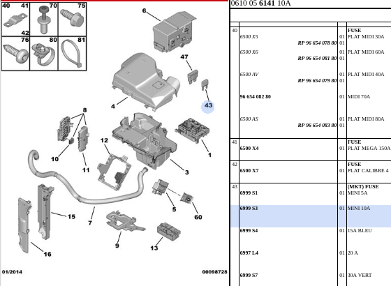

Millaiset isommat sulakkeet mahtaa olla uusimmassaX7 C5:ssa, Mk1 ja faceliftissä oli tosiaan konetilan sulakerasian alle piilotetut MAXI-sulakkeet. Ilmeisesti X7:ssa on kaksikin eri sulaketta, toinen on piilotettu ovelasti myös, eli ilmeisesti sisätilan kahden näkyvän sulakerivin alla/oikealla on vielä yksi sulakerasia "B", en tiedä päteekö tämä sinun autoon, mutta sekin ehkä kannattaa tutkailla:
https://frenchcarforum.co.uk/forum/view ... hp?t=58796
Juttua vääränpuolisesta ohjauksesta, mutta sulakerasian kuvat ilmeisesti vasemmanpuoleisella ohjauksella varustetusta.
Tuollainen väite oli myös löydettävissä:
I think only the MK1 and 2 have MAXI fuses.
I changed a strip fuse:
https://frenchcarforum.co.uk/forum/view ... hp?t=60408
ja noiden toisenlaisten sulakkeiden ja sulakerasian sijainnista ei tainnut olla tarkkaa paikkaa? Tuo ruuveilla kiinnitettävä sulake taitaa olla toisiaan nimeltään Mega-fuse (Strip fuse, mutta se on pikemminkin yleisnimi ja niitä on montaa kokoa ja tyyppiä). mutta esimerkiksi Motonet taitaa kutsua Maxi-fusea Megalaattasulakkeeksi

Ahaa, onkohan tuossa jotain vuosi/malli/moottorikohtaisia eroja, kun kävin katsomassa servicestäkin sulakerasian kuvia jostain X7:sta, siellä oli isoja ruuvikiinnitteisiä sulakkeita aika monta, oli siellä jokunen MAXIsulakekin, mutta ne olivat kaikki aika pieniä arvoiltaan - luokkaa alle 30 A?
sulake.png [ 112.22 KiB | Katsottu 16379 kertaa ]
