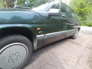

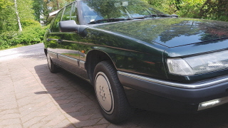

ViestiLähetetty: 04.06.2019 19:02
Viestit: 461
Palaan tähän vanhaan juttuun. Otin tänään XM:n kesäkäyttöön ja uudistetuilla sivulistoilla. Niiden kunnostus oli lopuksi helppo nakki. Irrotus on tehtävä varovasti kampeamalla esim. leveällä kittilastalla ja leveällä taltalla "kromilistan" alareunasta keskivaiheilta listaa. Päistä alumiini oli muuttunur valkoiseksi jauhoksi ja näytti tosi törkeältä. Sen sain puukolla ja santapaperilla helposti pois. Missä alumiini on ehjää sen irrotus on mahdotonta. Yritin käyttää kuumapuhallinta tuloksen susi lista. Onneksi sain Loimaalta kunnostetavan hapettuneen listan. Ehjän alumiinin kohdalla riittää muovin hiominen karkeaksi. Sitten listoihin muovin pohjamaalia, spray pullosta pari kerrosta. Lopuksi pintaan kromispraytä useita kerroksin. Käytin Maston himmeää maalia että pintä näyttää sileämmältä kun siihen tuli kynnys kun keskellä on alkuperäine alu/muovi ja päissä vain pohjamateriaali. Lopputulos on tosi siisti
