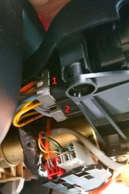

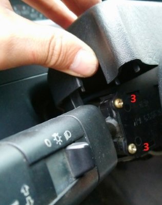

1. Avaa ratin alamuovin ruuvit (5 kpl) 2. Laske ratti niin alas kuin menee 3. Ota vilkkuviiksen liittimet irti 4. Avaa kaksi messinkiruuvia (ristipää) 5. Pura viiksipaketin kansi (pienellä ruuvarilla paina molemmin puolin kynnet alas, yht. 6 kynttä), avaa varoen 6. Vedä vipuosan päässä oleva tappi irti (just tästä ei tullut kuvaa..), tapin sisällä on jousi joka jää vipuosan koloon 7. Pyöristä tapin pää porakoneella ja viilalla/hiomapaperilla 8. Voit joutua myös runko-osan messinkiliukuja hiomaan/muokkaamaan kuten minä 9. Laita tappi paikalleen, laita vipuosa runko-osaan (älä laita kantta päälle) kokeile käsissä vivun liike. Jos ahdistaa, jatka säätöä (taisi mennä 45 min tässä kun nuo messinkiliu'ut oli kupettuneet myös) ja testausta, vasta sitten kansi päälle ja paketin kasaus paikalleen käänteisessä järjestyksessä 10. Totea että korjaus onnistui ja vilkku toimii 11. Nauti olut (Lahden Sininen 3,5% esim)
