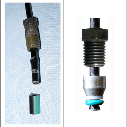

Ja Suomessa ainakin Sitronen tekee, tuskin juurikaan kalliimpi kuin tuo Puolassa, riippuu mitä nipat ja tiivisteet kustantaa, 7 €/m + 4 €/putki
http://www.sitronen.fi/hinnasto.php
 Viestin otsikko: Re: C5 I pitkä hydauliputki
ViestiLähetetty: 21.08.2019 17:43
Viestit: 761

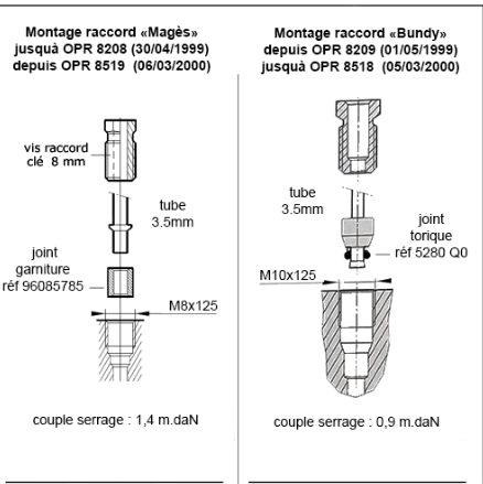

C5:n putkissa on "Bundy"-tyyppinen pää, kun taas tuossa linkin putkessa on Mages. Voikohan olla niin, että puolalaiset ovat laittaneet M10x125 nipat noihin ja se tiivistyy. Kuitenkin helpoin, halvin ja nopein vaihtoehto tuohon on tosiaan tilata sitroselta 3,5mm putkea metritavarana ja helmiliitokset.
