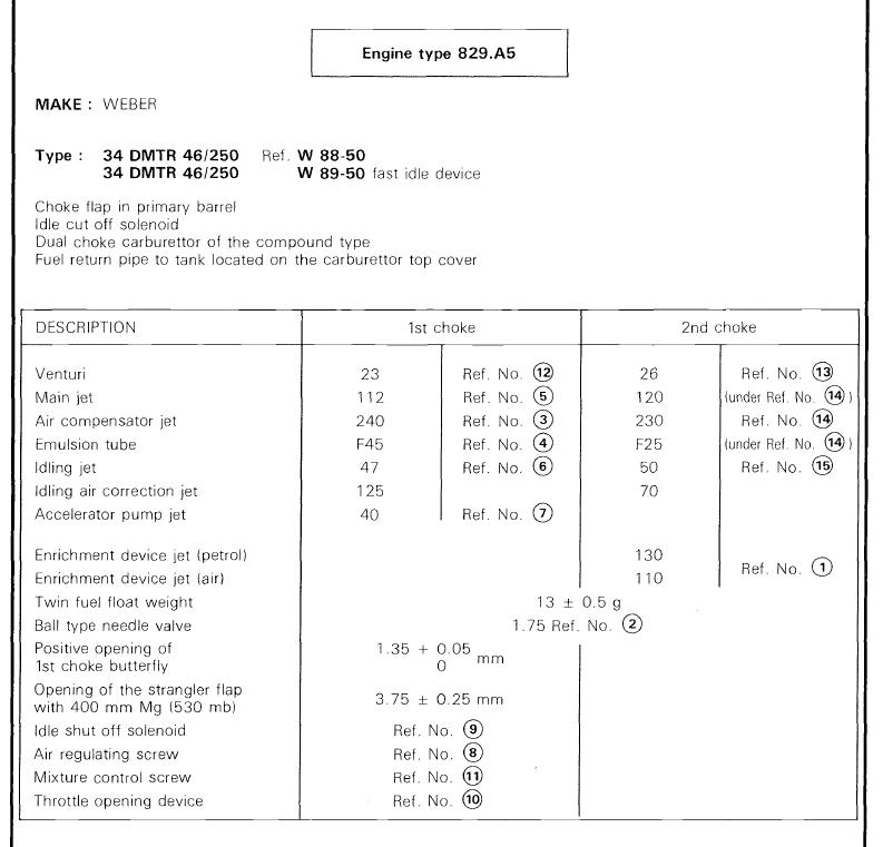

Ei kokemusta kaasareista, mutta http://www.thecitroencx25gti.com/resour ... l%20S2.pdf dokun sivu 160 sanoo oheistettua.

CX_Weber.jpg [ 70.91 KiB | Katsottu 10533 kertaa ]

Kiitokset tuosta linkistä, onpas mainio manuaali. Katsotaan saisiko tuohon kaasariasiaan tolkkua ...
