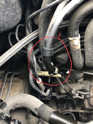

Kiitos! Suunta oli oikea, mutta vuoto olikin selkeämpi tapaus. Kuvan letkussa oli reikä, josta neste lensi kaaressa. Mistähän tuollaisia letkuja lähtisi metsästämään?
xantia_lhm_leak.jpg [ 90.4 KiB | Katsottu 3687 kertaa ]

Tuo lienee etukorkeudensäätäjän korkeapainepaluuletku? Vähän hämärät on muistikuvat tuolta hydesäiliön alta, ja V6:ssa mitä mulla vaan on kaikki taitaa olla vähän eri tavalla. Ilman tarkempaa tietoa autosta vaikea sanoa mikä olisi oikea osa enkä osaa sanoa fiksiäkään tuohon.
Kuitenkin oletan, että ko. vuoto kuuluu osaan numero 1 ja jos sattuu olemaan juuri 2 litrainen bensamanuaali isommalla opr numerolla kuin 8281 niin sitten tuota saa vielä sitikalta. Hinta tosin voi olla suolainen...

Taitaa olla juuri tuo nro 1, auto tosin on 1.8 vuodelta -99. Ei tämä paha ollut fiksata kun tuossa letkussa oli varaa vähän lyhentää. En vaan ensin tajunnut että tuo putki oli niin lähellä vuotokohtaa. Ehkä se nyt tuolla menee ilman uuttakin.
