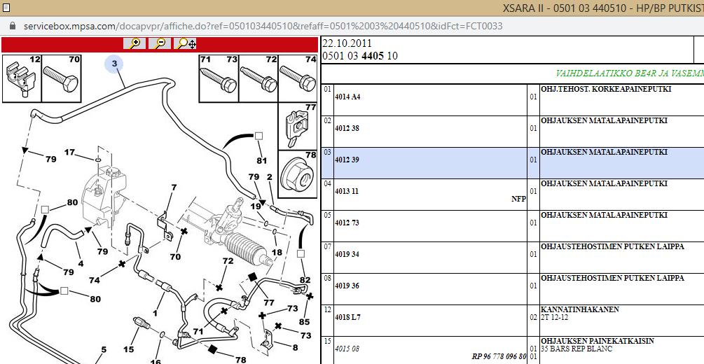

-01 Xsara 2.0 (bensafarkku) näyttää vuotavan nestettä tehostimen paineanturista. Mun service-tunnarit ei jostain syystä toimi, mutta googlella löysin anturin osanumeroksi 4015.08. Osaakohan joku vahvistaa tiedon oikeaksi tahi vääräksi? Noita on eri värisillä "kauluksilla" eri osanumeroilla, hakusessa siis kuvan mukainen valkokaulusversio.
Koska osa pitää kuitenkin tilailla jostain, niin tuon voinee odotellessa tulpata ilman ongelmia? Kierre tossa on kaiketi M12X1,25.

Kyllä se siltä vaikuttaa että numero on oikea, tosin vaihtaa uudempaan numeroon 9677809680.
Kiitoksia!

Tuo on ainakin varaosanumeron mukaan painekytkin, eli kaksinapainen sähköinen kontakti joka on normaalisti kiinni, avautuu 35 barissa. Ilmeisesti tuolla on alla vielä o-rengas.
