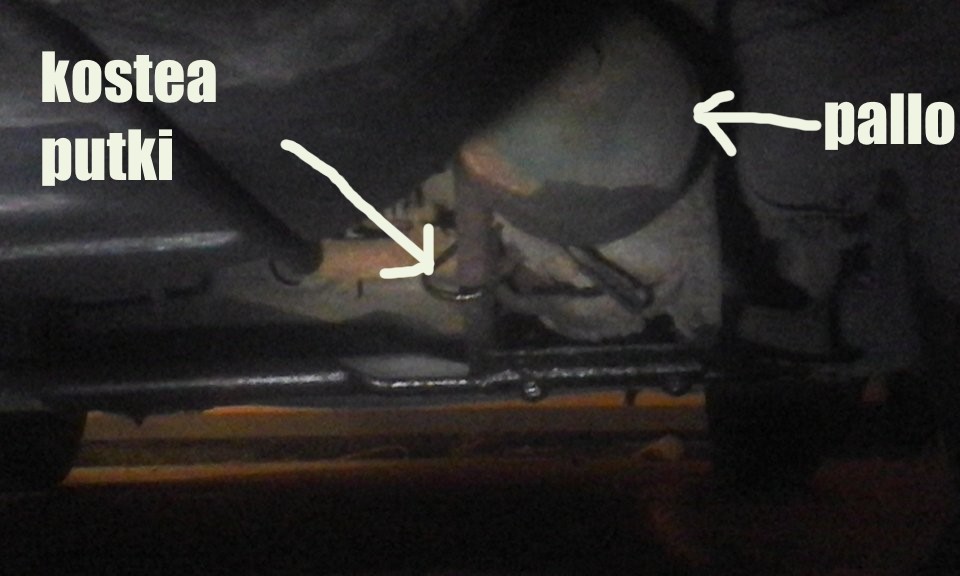

Kiitos kaikille viestiini vastanneille. Poikani on saanut auton takaosaa sen verran vetokoukusta tunkattua, että vuotokohtaa on saanut jotenkin kuvattua, mutta ei vielä paikallistettua. Selvittelee asiaa lisää tänään ja suunnitteli eilen Sitroselta hankkivansa korvaavia osia. Palaan asiaan myöhemmin.Sähköpostin ja puhelimen avulla tämä etäohjaus toimii jotenkuten. :roll: Oletettavasti jousisylinteriin menevä putki, mutta missä mahtaa olla toinen pää.

Vuoto saatu korjattua nyt viikonlopun aikana Sitroselta haetulla putkella ja sieltä saaduilla rohkaisevilla neuvoilla. Kiitos siitäkin ja koko viestiketjuun osallistujille. Tätä ennen ajokissa oli pettänyt kytkinvaijerin polkimen puoleinen kiinnitys, jonka poikani oli patongin ja foorumin ohjeiden avulla saanut korjattua hankkimalla sen muovihokin ja metalliklipsin. Hankala oli ollut verrattuna tähän työhön. Realistina odottelen, että mitä seuraavaksi, mutta välillä tässä olisi kuitenkin auton katsastus, että jospa siihen asti pysyisi kunnossa. Ottaen huomioon, että auto 22vuotta vanha ja yli 400tkm ajettu, niin aika mukavasti on kuitenkin selvitty, kun olen itse pystynyt korjailemaan harrastusmielessä ja nyt poikani näyttää jatkavan samaa linjaa.
