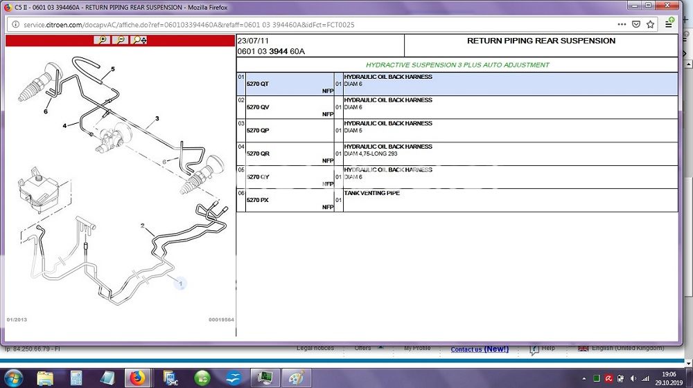

https://i1174.photobucket.com/albums/r6 ... 3pieni.jpg
Mielestäni se paluuputki on tuon kuvan putki nummero 1. Silloin joskus, kun etupään aktiivipalikan ohivuodon löysin, niin kyseisestä putkesta (etupään, ei takapään, vuoto kun oli edessä) tuli varsin vauhdikkaasti nestettä, melkeinpä sen mitä tuommoisesta kuusimillisestä putkesta kohtuupaineella mahtuu tulemaan. Vuoto oli kyllä varsin reipas, keula ei kymmentä sekuntia pysynyt ylhäällä pumpun sammuttua...
On vähän epämääräinen tuo Servicen kuva, mutta tuota katsomalla ja pellin alla kummastelemalla pitäisi kyllä löytyä. Mikäli tuo kuva suostuu näkemään, pitkästä aikaa latasin photobucketiin kuvan... (ei suostu muuten kuin linkkinä nyt)
Mietin vaan sitä, että voiko tuosta putkesta virrata myös autoa laskiessa painetta ulos vai tapahtuuko se vain pääpaineputken kautta. Jos se on ihan puhtaasti venttiilin ohivuotoletku (eli mitään ei pitäisi tulla paitsi kovan ja pehmeän tilan vaihtumisen välillä) niin sit vaan letku auki ja katsoo tuleeko sieltä mitään.

Tuolta pitäisi tulla vain sen jäykkyystilan luistien liikkeen mukana mitätön määrä nestettä. Alle senttilitra nopeasti miettien, kun tilaa vaihdetaan kovasta pehmeään. Jousituksen paluuneste alaslaskiessa pitäisi kulkea paineputken kautta, korkeutta kun ohjataan pumpun venttiileillä...
