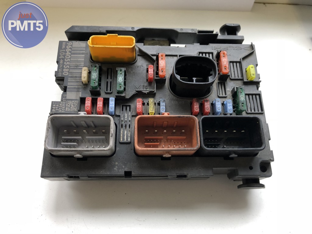

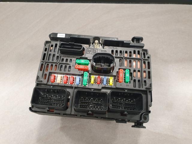

Yleensä pidetään nyrkkisääntönä, että samalla numerokoodilla olevat BSM:t sopivat ristiin, esim BSM-B5, BSM-L04 jne.
Nyt osui silmiin eri valmistajien samannumeroiset BSM:t joissa on ulkoisesti selkeä ero. Sulakkeitakin on ihan eri määrä. Äkkiä katsottuna liittimet voisivat kuitenkin sopia kumpaankin. Onko kellään kokemusta BSM:n vaihdosta toisen valmistajan versioon?
Tässä esim BSM-L04-00 Siemens/VDO:n ja Delphin versioina.
