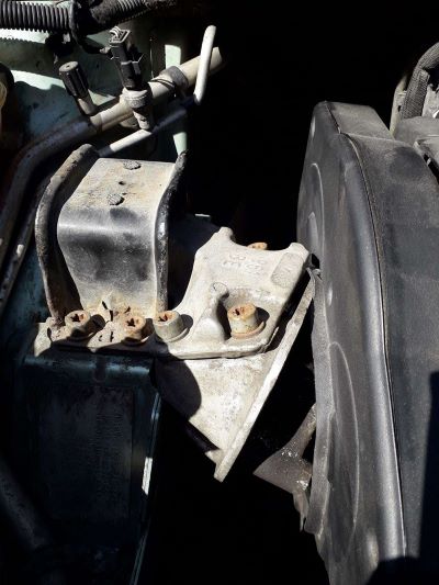

Samoin kävi mulle keväällä.
kiinnike1.jpg [ 56.76 KiB | Katsottu 4273 kertaa ]

Joo, samoin kertoi paikallinen autonasentaja kun näytin pinnapultin pätkiä.
Ensinmäinen kerta kun käy näin ja tuntuu metkalta kun 10mm pultit eivät kestäneet kun mielestäni laitan vain kireelle, mut täytyykin seuraavaksi kiristellä hennosti.
