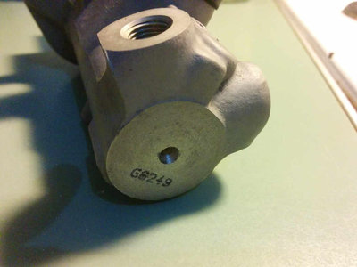

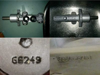

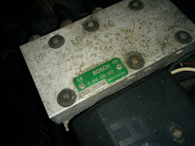

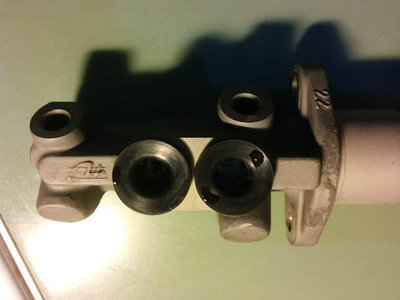

Autossa on ABSit, Boschin ABS pumpulla (0 265 208 053). Irroitin tänään pääsylinterin. Pääsylinterin valmistaja on ATE ja siitä löytyy merkinnät 22, 2,4 ja laserilla sylinterin päässä pistemerkittynä, ilmeisesti G6249, kutosesta ja G:stä en ole ihan varma, Pääsylinteristä lähtee vain kaksi jarruputkea, kuljettajan istuimelta katsottuna oikealle päin (pelkääjän suuntaan). Jarrunestesäiliössä on teksti ATE, numerot 33508-82181 alaosassa ja3.3508-8219.1 yläosassa. Näyttäisi siltä, että jarrunestesäiliön takaosaan on kertynyt sisälle jotain tummaa kerrostumaa.
Ajattelin aloittaa jarrujen korjaamisen jarrupääsylinterin kumien vaihdolla. Sitten etenen takajarruihin (sylinterit auki, putsaus ja uudet kumit). Näyttäisi, että erilaisia pääsylintereitä on varmaan puolisenkymmentä. 22mm halkaisija, ATE, ABS ja kaksi putkea pelkääjän suuntaan näytti hankalalta yhdistelmältä. Olisiko kellään vinkata joltain varaosasivulta (motonet, trodo, ak24, alvadi, autodoc) mitään vinkkiä, mitkä kumit sopisivat pääsylinteriin? Onko renkaiden sylinteritkin käytettävä auki, että löytää oikeat osat? Siltä varalta, että jollakulla on valmistenumeroon perustuvaa tietoa, auton valmistenumero on VF7N2D90001D996??, kaksi viimeistä merkkiä jätän pois tästä.

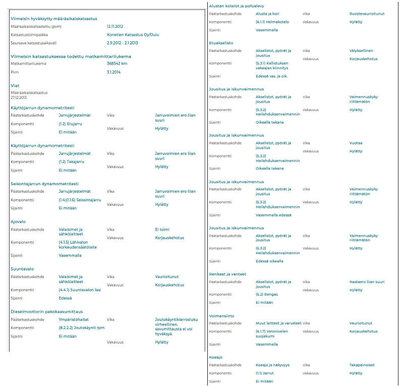

Mikäs niissä jarruissa katsarin mielestä oli vikana?

Saisko tuosta trafi.fi-kuvasta selvää? Tällä hetkellä ongelmana on se, että autossa ei ole jarruja. Taisi joku jarrunippakin olla juuresta poikki, jos oikein muistan. Takajarrut ei toimineet, ja etujarrut ajoin ennen palojen vaihtoa niin loppuun, että palat tippuivat ja lukitsivat eturenkaan jarrut. ABS-valo palaa, en ole tarkistanut antureita, eikä ole sopivaa vikakoodien lukulaitetta/softaa.
Vedellä kokeiltaessa (pesin sylinterin kunnolla ja passivoin pinnan emäksisellä pesulla astianpesukoneessa) takimmaisesta piiristä tulee selvästi vähemmän nestettä ulos, Minusta siitä pääjarrusylinteristä on sama vaihtaa ne kumit, kun se kerran on irti.

Motonetissä oli Bendixin 22.2 mm jarrukumit ABS ZX:lle. Laiton sinne kyselyn sähköpostilla, että sattuuko kumit käymään ATE:n sylinteriin. Tosin epäilen että ei käy, koska se sokka/jousirengas/mikälie jolla sylinteri, jousi ja ja osat pysyy kiinni oli selvästi erilainen: Motonetin kuvassa sokassa oli reiät, tuossa sylinterissä niitä ei ole. En purkanut sylinteriä vielä vaurioiden tarkastamiseksi, koska ilman niitä reikiä sen lukitussokan paikalleen laittamisesta tulee hankalaa. Mielellään etsin ensin sopivat osat.

Mitäs se numerot dynamoterillä oli? Tuostahan näkyy vaan että toinen puoli jarrutti enempi ja toinen enempivähempi molemmissa päissä. Ettei ole vaan jarrulevyt edestä ruosteessa ja takajarrurumpujen säätö jumissa? Ikinä ei ole tarvinnut omiin pääsylinterin kumeja vaihtaa, mutta autoilla onkin ikää maks. 60 vuotta ja ajettu kait alle 500tkm. Pääsylinteritkin tuppaa olemaan niin halpoja ettei kannata nähdä vaivaa metsästää osia (jos joku vielä niitä toimittaa).
