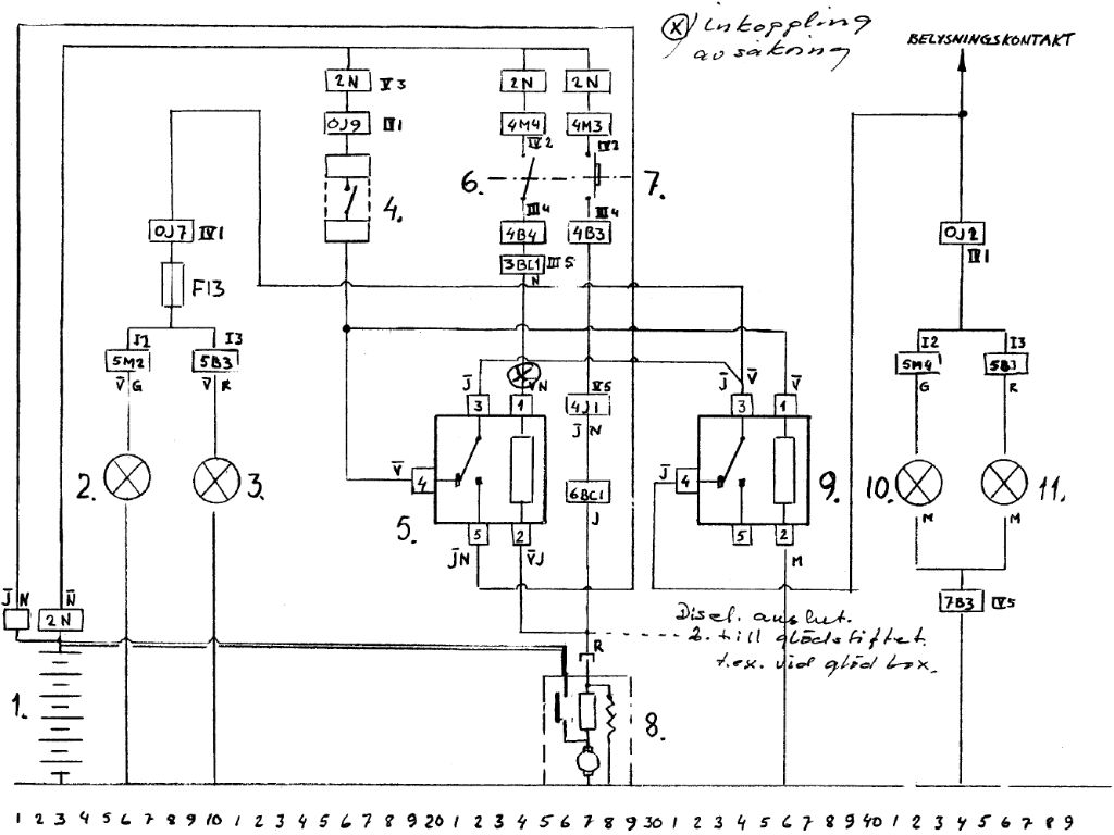

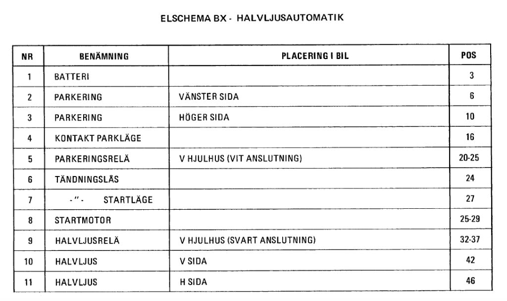

Joskus tuli sitä BX:n puolivaloautomatiikka (ei miulla olleissa ainakaan mitään muistia ole ollut ja hyvä niin :roll: ) ihmeteltyä ja olikohan oheisten kuvien mukainen (=parkit+lyhyet päällä sytystysvirran ollessa kytkettynä) myös Suomen maahantuojan kautta tulleissa. Siitähän voi kätevästi käydä mittarin kanssa vikaa etsimään. Ja muistetaan taas autosähköjen jännitteitä mittaillessa käyttää mittarin LoZ-asentoa tai sen puuttuessa sopivaa kuormaa mittarin rinnalla, että saadaan käyttökelpoisia mittaustuloksia. Relekantoihin ja releisiin kannattanee kuitenkin tutkimukset aluksi suunnata.
BX puolivalot 1.jpg [ 112.04 KiB | Katsottu 4048 kertaa ]
BX puolivalot 2.jpg [ 87.44 KiB | Katsottu 4048 kertaa ]
