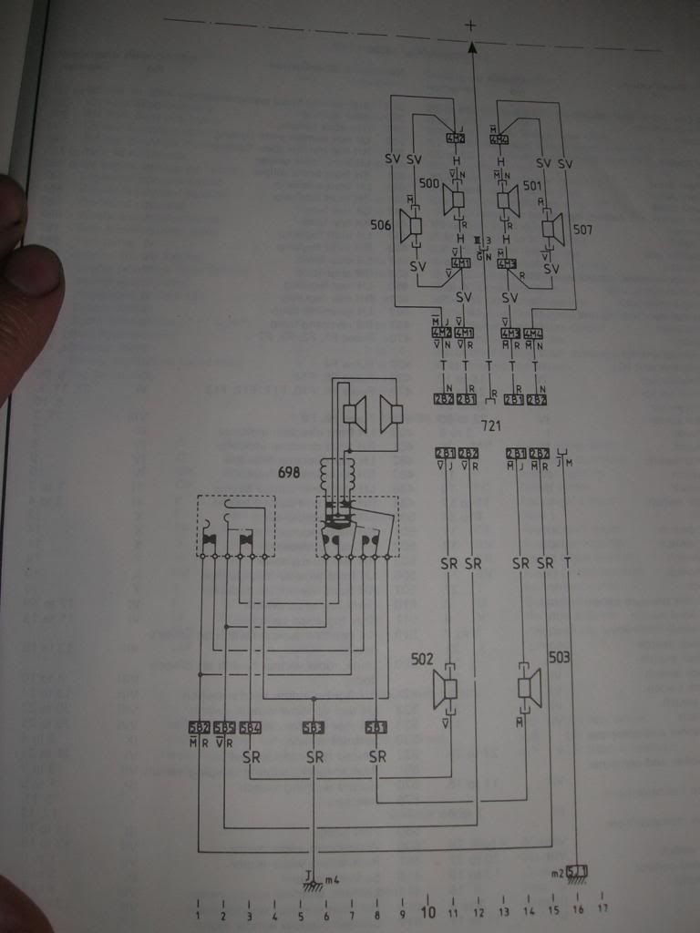

^Just ne..!
Kuvasta:
500 LH Front loudspeaker
501 RH Front loudspeaker
502 LH Rear loudspeaker
503 RH Rear loudspeaker
506 LH Front tweeter loudspeaker
507 RH Front tweeter loudspeaker
721 Radio Connections
698 Headphone sockets (2)
Kuva Haynesista kuvattuna... ( on muuten ekat tuollaset mitkä näen edes kuvassa, poislukien kirjat)

Tuossa jasun liittämässä kaaviossa on kuusi (6) kpl:tta kaijuttimia.
Missään yksilössä (BX:ssä) en ole löytänyt alkuperäisiä kaikuttimia
takaa (exept the this one(enkä tiiä onko nekään alkup:iä, sijaitsee
c-tolpassa)) enkä kojelaudasta jossa kuitenkin on asennuspaikka niille.
Etuovissa on aina ollut yhdet.

BX C-tolpassa oleviin kaiutin paikkoihin menee sama kaiutin kuin kojelaudan päällä olevien ritilöiden alle. Jos kyseessä on pyöreällä "suojaritilällä" varustettu C-tolpan paneeli. Oli ykkös-sarjan malleissa, kuten BX Gt. Jossa muuten onkin 3/5 kaiutinta, asennuksesta riippuen.
Eli yksi 4" mid (pelkääjän edessä rintapellissä, muutaman litran kotelossa) ja 2/4 laajakaistasta parin tuuman öky kaiutinta :)
Eli C-tolpassa on kaiuttimelle suunniteltu tila
Yleensä noihin on lisäksi asennettu 12V pistoke lisäksi keskelle
