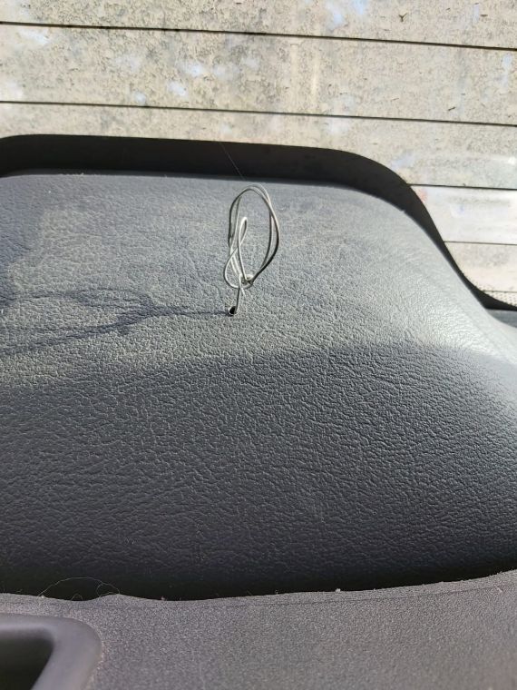

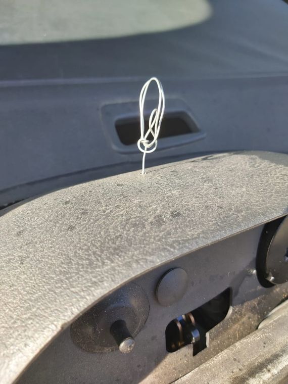

Asensin rautalangan lukkoon että saan takalasin auki....
En tiedä miten saisi kuvan tähän...
 Viestin otsikko: Re: C5 farkku takalasin mikro
ViestiLähetetty: 28.04.2020 16:57
Siisti ratkaisu on laittaa lukkoon nippuside, painaa kuumalla meisselillä litteä reikä luukun verhoiluun ja nipparin pää siitä ulos 8-)
Toki noilla mekaanisilla ratkaisuilla aukeavan takalasin perusajatus hämärtyy...
Aurauskepityshommissa kätevä, lasi auki ja keppinippu paksiin, ei tartte luukku auki ajella :D

ViestiLähetetty: 07.05.2020 18:24
Viestit: 794
Nyt on kuvat...
