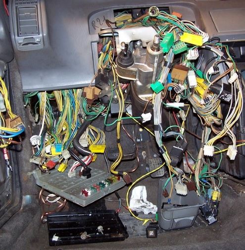

Joko tästä on käytetty kojelaudan alla oleva sulekerasia/releboxi pöydällä? Omassa laitteessa tuo alkoi oireilemaan aika ihmeellisesti, kun ikkunaan tiivistynyt tms. vesi valuu kuskinpuolelta "suoraan" tuon boxin päälle, muutamankin kerran putsaillut releiden ja johtosarjan liittimiä tuosta, ja kerran vaihtanut sen "pohjan", kun on hapettunut senverran pahasti sisältä...

Ei tässä yhteydessä. Tosin silloin aiemminkaan en sitä avannut. Nytkään kaapelin päissä ei näkynyt mitään epäilyttävää, mutta täytyypä katsella syvemmälle. Tässäkin yksilössä jostain tuulilasin/a-pilarin tienoilta on joskus vettä kulkeutunut sisään koska siellä on ruostetta a-pilarin juuresta alaspäin. Ulkoisista jäljistä päätellen sitä ei ole valunut sulakerasiaan, mutta katsotaan.
Oliko sinullakin jotain virran kytkeymiseen liittyvää tutkinnassa kun ainoat kiinni olevat piuhat on virtalukko ja akulta tuleva syöttö :)

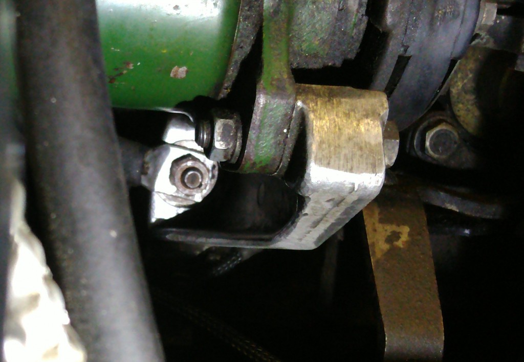

ei riitä että akku maadottuu runkoon. pitää olla HYVÄ maadoitus rungon lisäksi moottoriin. yleensä maadoituskaapeli menee vaihteiston päälle jonkun pultin alle
Se paksu? Täytyy vilkaista moottorin päätä, ei ole selkeää muistikuvaa.

Moottorin maadoitus on usein helpoin kokeilla vetämällä ylimääräinen maa hetkeksi, esimerkiksi apukäynnistinkaapeli akun navasta lohkoon johonkin sähköä hyvin johtavaan kohtaan (joka sekin voi olla joskus haastavaa löytää vanhasta koneesta)

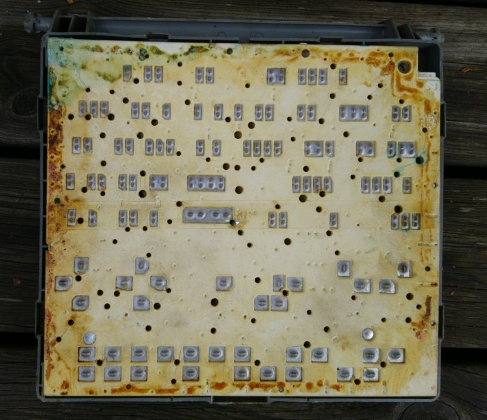

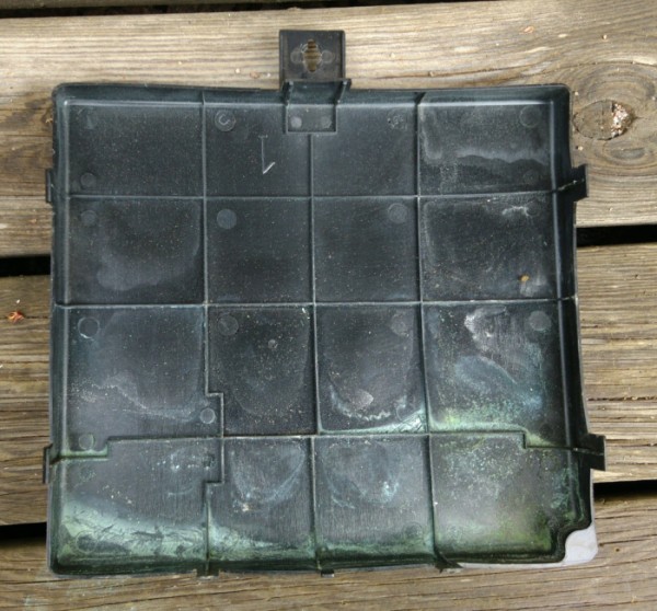

Hieman oli sammalta piirilevyssä. Annoin levyjen väliin hapettumienpoistosuihketta ja paineilmaa. Tuhrut oli keskittyneet yläreunaan, ilmeisesti suht normi-ilmiö koska avasin toisen samanlaisen ja se näytti samalta. Kuvat on ennen puhdistusta. Moottorin maadoitus on ok. Kosketuspinnat oli kirkkaat eikä siellä ollut hapettumia.

Kosteutta näkyy saaneen tuokin. Omaan vaihdoin loppujen lopuksi BX:stä vastaavan osan, joka oli säilynyt paljon paremmin (vesi ei pääse valumaan tuohon) ainakin jossain vuosimallin BX:issä tuo on ihan sama, en van muista, missä vuosimalleissa... oliko kaikki käypäsiä.
