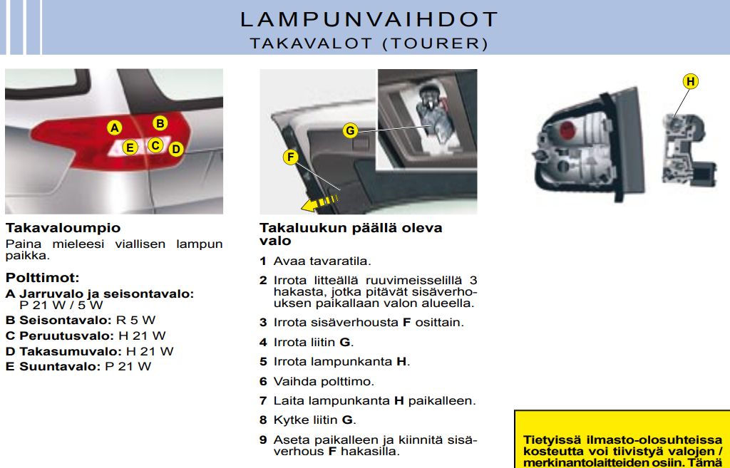

Luukussa on takavalo (seisontavalo), peruutusvalo ja takasumuvalo. Ei ole jarruvaloa.
C5_Tourer_2008_Takavalot.jpg [ 95.18 KiB | Katsottu 4957 kertaa ]
C5STOP.jpg [ 91.28 KiB | Katsottu 4957 kertaa ]

Kiitos tästä. Hävettää kertoa, mutta lamppujen paikat olivat hieman hukassa. Lompakko kyllä tykkäsi, koska selvisin polttimoiden vaihdolla.
