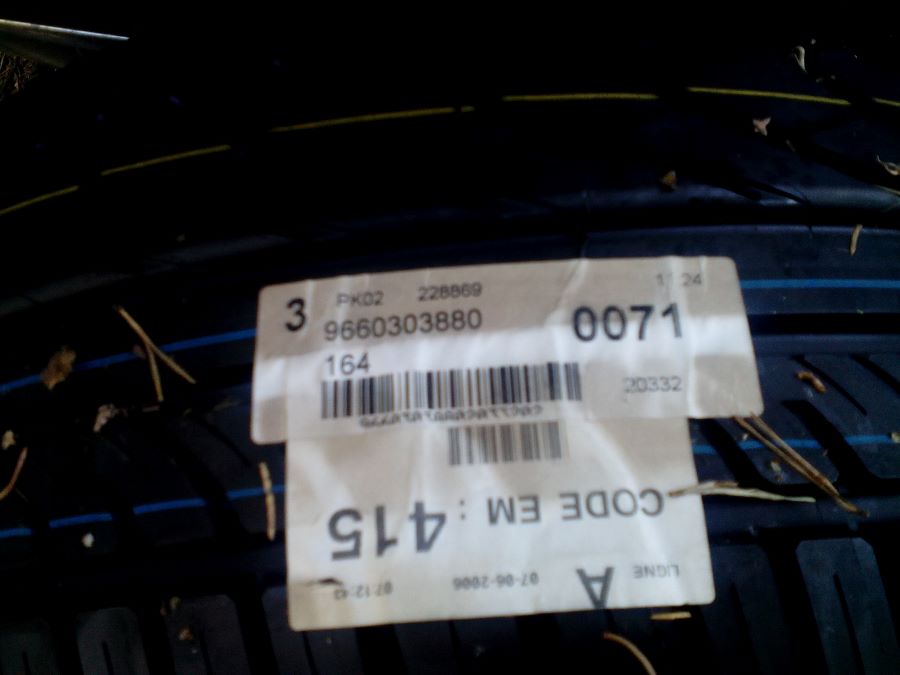

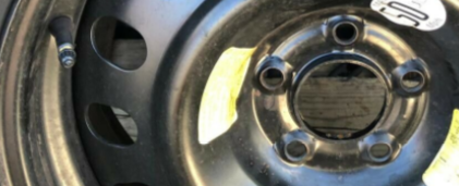

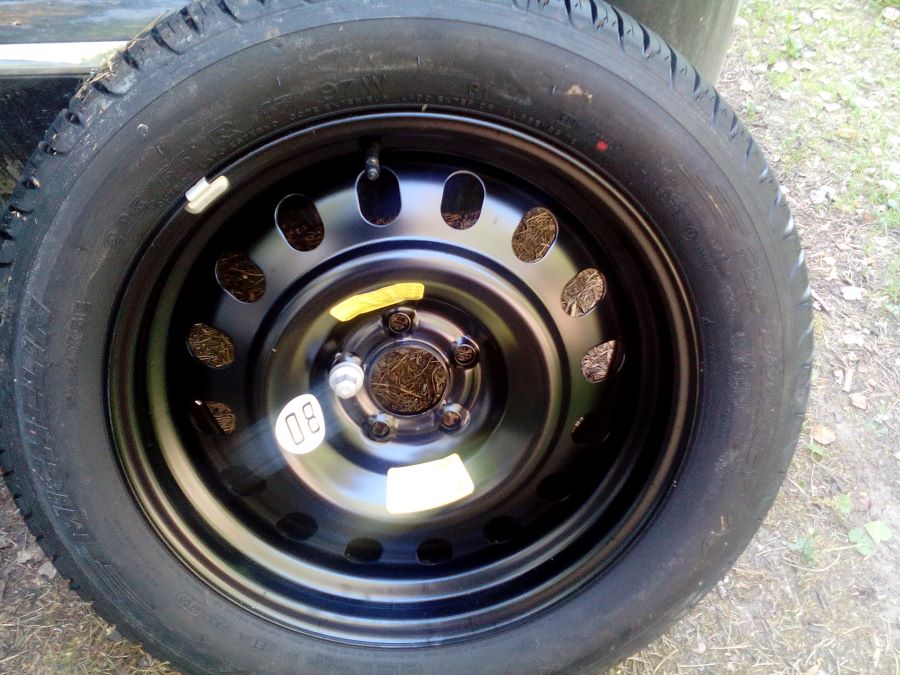

Tällainen Michelin Primacy 225/55 - R17 löytyi C6:n peräkontista. Pellin vahvuus 2,5 mm. Rengas ajamaton, urasyvyys 8 mm. Rengas on vuodelta 2006 kuten autokin. Vanne kilahtaa sen verran terävästi että luulisin teräksestä olevan. Alupelti ehkä kilahtaa vähän eri tavalla.
Aloittajan kyselyyn sellainen kommentti, että muutama vuosi sitten oli kaksi C5:sta käytössä. Talvipyörät oli molemmissa samankokoiset mutta toiset painoi huomattavasti vähemmän. Nyt on jäljellä ne raskaammat, näkyi olevan 16-tuumaiset. Ei kyllä silloin ennen tullut mieleenkään, että painoero johtuisi vanteesta. Mutta nyt ei enää voi tietää. Vaikka niissä talvirenkaissa koko oli sama, niin ne kevyemmät näytti kuitenkin hepposimmilta jostakin syystä, joten ehkä se painoero voi renkaastakin johtua.
w3.jpg [ 44.69 KiB | Katsottu 8115 kertaa ]
Joo, mulla on ihan samanlainen vm. 2006 C6:ssa

Terästä siis lienee, joku magneetti on näppärä keino kokeilla myös, onko terästä (tosin on monia ruostumattomia, joihin magneetti ei tartu tai tarttuu heikosti, mutta eipä sellaisesta ainakaan vararenkaan vanteita tehdä) Vähän kummallinen silti tuo 80 km/h rajoitus, 2,5 mm pellistä tehdyn teräsvanteen luulisi jo kestävän ihan normi vauhteja, kevennysreikiä on ehkä vähän normaalia reilummin, muttei nyt mitenkään hillittömästi - urasyvyyskin on siis ihan normaali, eli normaali rengaskin kyseessä ja vielä 270 km/h asti normitettu. Taitaa olla pelkästään sen takia että arvataan ettei vararenkaan rengaspaineita ole kuitenkaan tarkastettu kovin usein, eli parempi antaa suositus ajaa hissukseen (tai sitten tuo vanne on vain alkujaan suunniteltu jo normitettu hieman kevyempään autoon)?
Mutta ei tuo mitenkään tilaa tai juuri painoakaan säästävää mallia ole, eli säästetty ehkä vain hinnassa kun ei ole laitettu samaa vannetta kuin muissa renkaissa?
 Viestin otsikko: Re: C5 alupeltivanteen koko?
ViestiLähetetty: 04.06.2020 17:35
Viestit: 93
Jääkaapin ovesta löytyi magneetti. Joka tarttui vanteeseen. Varmistui teräkseksi.
Mulla oli Ford Mondeo -98, jonka varapyörässä oli samanlainen 80-tarra. Paitsi keltaisella pohjalla. Onkohan tosta varapyörän nopeusrajoituksesta ollut voimassa ihan joku direktiivi tms.?
