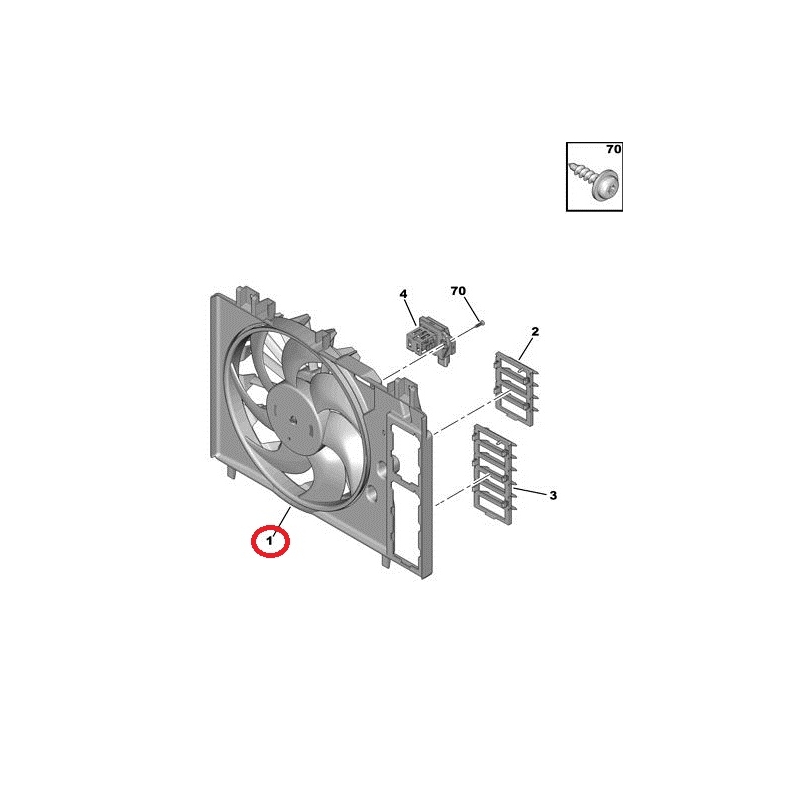

Mutta mikä on osa "4"?

Näyttää ihan samantyyliseltä etuvastukselta kuin vanhemmissakin. Mittaappa siitä lämpösulake jos siinä sellanen on.
Tällanen löytyi ebaysta...

Ei sovi mikään noista,samaa puhallinta ilmeisesti faselit mallissa,
Toin ruotsista muutaman,kun kiersin purkaamoita
