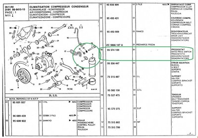

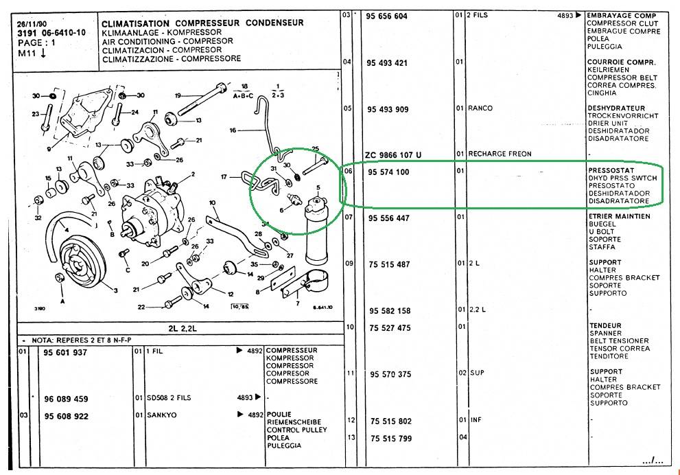

CX ilmastointi rupeaa sähköisesti olemaan ehjä. Kompressorin magneettikykin naksahtaa. Kylmää vaan ei tunnu tulevan. En kovin kauaa uskalla sitä kompressoria pyörittää, kun en ole olenkaan varma, onko siellä kylmäainetta lainkaan.
Kuvien mukaan siellä pitäisi olla painekytkin. Mistähän tuo mahtaa löytyä autosta? Eikö tuon painekytkimen pitäisi nimenomaan toimia niin, että, jos paineet liian alhaalla (järjestelmä tyhjä) niin kompressoria ei kytketä?
Liitteenä kuva. Osa nro 700 on painekytkin ja 410 se magneettikykin.

Kyllä niitä on kuivaimen päälläkin näkynyt. Sieltä suunnalta voisi lähteä cexissäkin etsimään kenties, jos ei kennolta löydy?
