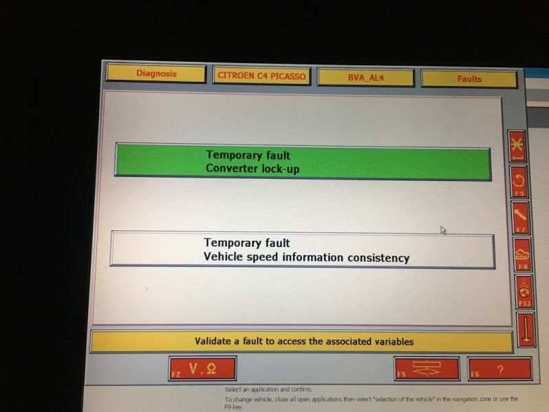

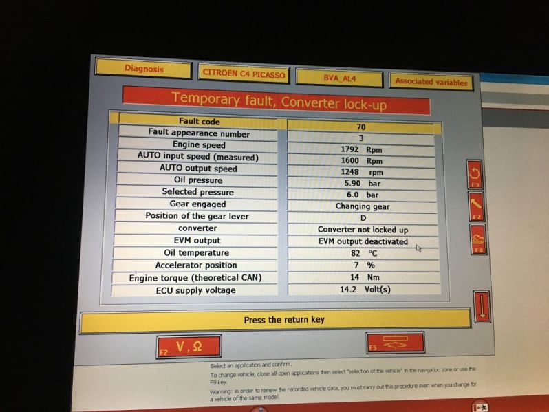

Läppärillä katselin vikoja ja jotain sieltä löytyikin:
esim.Temporary fault, Converter lock-up
Tämähän viitannee mekaaniseen lukitukseen kun momenttimuuntimien kehien nopeudet on suht samat, eli ei 'luistata'. Toisin sanoen lukituksella tulo/lähtö kierrokset saadaan samoiksi -> vähemmän häviöitä. Termistö ja toimintakin voi olla minulla tosin vähän hakusessa :-) Miten lie tuo lukitus toteutettu, onko jotkin kytkin levyn tyyliset.
En tiedä voiko tuo olla nyt syy miksi veto loppui, eikö tuo toimi tosiaan vain tasaisessa ajossa...
Vikahan voi olla yksinkertaisimillaan vaikka jossain anturin hapettuneessa liittimessä... tai sitten voi olla jotain isompaa mekaanista vikaa.

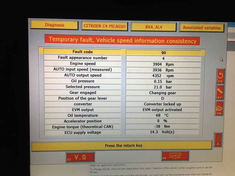

IMG_3326.jpg [ 70.29 KiB | Katsottu 11441 kertaa ]
IMG_3325.jpg [ 67.04 KiB | Katsottu 11441 kertaa ]
IMG_3324.jpg [ 46.62 KiB | Katsottu 11441 kertaa ]

noniin, eli sulla on Lexia.
Katsopa nyt sillä miten laatikko reagoi vaihdekeppiin.

Teuski: "noniin, eli sulla on Lexia. Katsopa nyt sillä miten laatikko reagoi vaihdekeppiin."
Mitäs minun kannattaisi katsoa? Tien poskessa kun kokeilin vaihdetikkua niin näytössä kyllä vaihtui P, D, R jne mutta 'vapaalla' pysyi...

Momentinmuuntimen lukitus voi hajota monestakin eri syystä, mutta auton pitäisi silti kulkea vielä ihan kohtalaisesti. Noissa kuvakaappauksissa näkyy AUTO input speed (measured) kohdassa ihan järkevän näköinen kierrosluku. Minusta se kertoo siitä, että voimaa tulee muuntimen läpi laatikolle kyllä. Sen sijaan toisessa kuvassa mitattu öljynpaine on lähes nolla. Sitä sietäisi hieman tutkia. En ihmettelisi jos vika lopultakin olisi niissä kahdessa proportionaalisessa solenoidissa jotka AL4:een yleisesti joudutaan jossain vaiheessa vaihtamaan.
