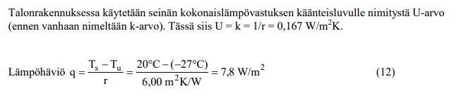

Mä kattelin netistä. 10mm routamatolle K-arvo on; Lämmönjohtavuus (+10 °C): 0,039 W/mK. Akku on 220 korkea, 305 pitkä ja 175 leveä. Pinta-ala 2*(0,22*0,305+0,305*0,175+0,22*0,175)=0,33 m2. Kun yrittää laskee R:ää, saadaan 1cm/0,039= 0,25 m2K/W. 25 asteen lämpötilaerolle saan 33 wattia akun jäähtymisteholle, kun sovellan näitä taloesimerkin kaavoja. Jäähtymisteho puolittuu, kun akku kylmenee oma ja ulkoilman lämpötilan puoliväliin. Eli mopon ajovalon teho pitäisi akun lämpimänä 10mm routamaton sisällä?
