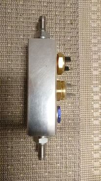

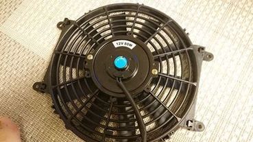

Hydrauliblokin kulumasta johtuvan lämpimän laatikon (lievät) nykimivät vaihdot poistuvat vaihteiston jäähdyttäjän asentamisella. Samalla on helppo asentaa ulkopuollinen öljynsuodatin. Vaihteisto käy liian kuumana, tästä johtuen öljy menee liian ohueksi jolloin se ei voitele mäntää ja blokin sylinteriä riittävästi. https://www.trancool.com/ https://www.drive2.ru/l/547649150682924345/ https://www.drive2.ru/search?text=trancool++am6
Trancool sarjan lisäksi olen asentanut termostaatti ohjatun jäähdyttimen puhaltimen.

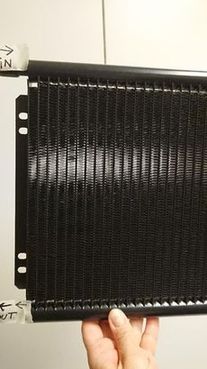

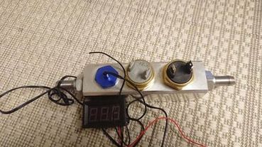

Tässä muutama kuva vaihteiston jäähdyttimestä ja tykötarpeista:
Termostaatit, lämpötila-anturi.jpg [ 26.63 KiB | Katsottu 7537 kertaa ]
Puhallin.jpg [ 28.14 KiB | Katsottu 7537 kertaa ]
Cooleri.jpg [ 18.89 KiB | Katsottu 7537 kertaa ]

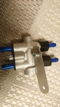

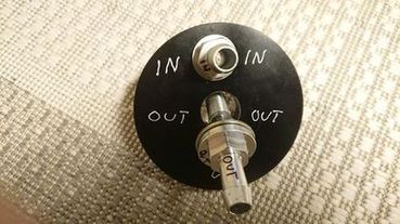

lisää kuvia
Vaihteiston termostaatti.jpg [ 26.82 KiB | Katsottu 7536 kertaa ]
Vaihteisto adapteri.jpg [ 26.18 KiB | Katsottu 7536 kertaa ]
Termostaatit, lämpöti-anturit 2.jpg [ 28.77 KiB | Katsottu 7536 kertaa ]

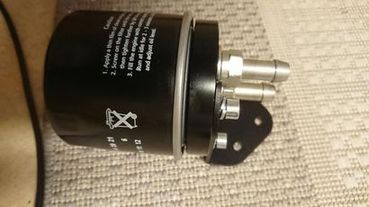

part 3
Öljynsuodatin+jalka.jpg [ 20.57 KiB | Katsottu 7536 kertaa ]

Eikös noissa ole lämmönvaihdin jäähdytysnesteeseen vai mikä toi levarin näköinen mötikkä on? Vai onko se liian tehoton?
Xantia Activa TCT -95
 Viestin otsikko: Re: Vajaa 300 tkm ajettu C5 2.0 hdi
ViestiLähetetty: 25.12.2020 19:40
Viestit: 710
Joo on niissä lämmönvaihdin joka ei jäähdytä riittävästi ja vieläpä pahimmassa tapauksessa on jäähdytinnesteet vaihdelootassa.

Siiskö noin niinkuin normaali käytössä kävisi öljyt kuumana??
Mitähän niiden lämpöjen pitäisi olla? Itse ollut luulossa että saa öljyt olla kuumemmassa kuin vedet ja tuo originelli vaihdin toimisi vallan mainiosti. Alkuun lämmittää lootan ja sit tarvittaessa jäähdyttää..
Toki öljyn vaihtoa laatikkoon kuuluu itsellä ihan normaaliin huolto-ohjelmaan.. joka toisessa koneen öljyn vaihdossa menee laatikkoon se 3-4 litraa..
ViestiLähetetty: 26.12.2020 00:35
Viestit: 710
75-80c on suositeltava lämpötila. Vaikka lämmönvaihdin on nakattu mäkeen öljyt lämpenevät aivan yhtä nopeasti 60 asteeseen. Lämmönvaihtimen kera lämmöt huitelevat hyvin äkkiä lähemmäs (ja ylikin) 90C. Paljon on artikkeleita maailmalla ylikuumasta Aisinista ja hydrauliblokin ennnen aikaisesta kuolemasta.

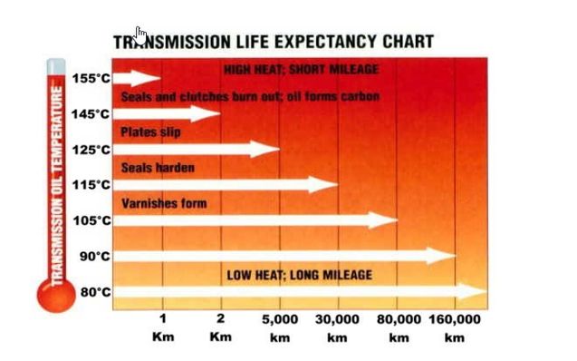

ViestiLähetetty: 26.12.2020 21:39
Tuon kuvaajan perusteella, jossa esitetään vaihteiston kesto suhteessa lämpötilaan, voisi päätellä, että ainakin C5:n Aisin toimii riittävän viileänä, kun 312 Mm kohdilla vaihtaa vielä oikein nätisti.
