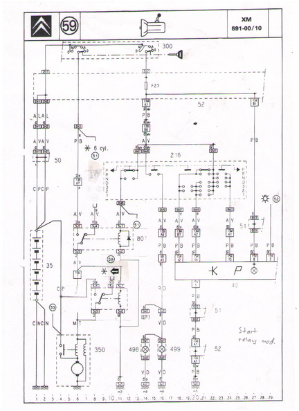

Tutun kuuloiset kuvailut, mun Xm:ssä oli vastaavia oireita. Kylmänä toimi starttaus aina, kuumana toisinaan sai houkutella, ja solenoidin naruun kytketty merkkivalo kertoi vinkkiä tilanteeseen. Toimiessaan paloi kirkkaana kun starttasi, "vikatilassa" himmeänä. Ja tähän lisättyyn piuhaan kun syötti sähköä suoraan, vaikka tupakinsytkän pohjasta, niin pyöritti aina kun tarvetta vaan oli. Jotain feelua jossainpäin sähkön kanssa, ei vaan mennyt tarpeeksi virtaa perille asti, useampia liitoksia tehtaankin jäljiltä ja automaattivaihteisen kanssa vähän enemmän kuin manuaalivaihteisessa...
Joten, ratkaisin ongelman lisäämällä yhden releen väliin, jota ohjattiin alkuperäisellä johdotuksella, syöttö solenoidille suoraan akulta, ja murheet katosivat..:
https://www.citroenkerho.fi/citikkagall ... 89a-me.jpg
Tuommonen kuvatus tuli tekaistua, josko vähän auttaisi..?
Jos kysytyssä on ES9, niin sitten en tiedä kuinka tuo vastaa todellisuutta sen kohdalla. Ei ole koskaan tullut tarkemmin sen kuvia katsottua, eikä nyt ole kuvatuksia mukana mistä tarkistaa...

Kerropa sitten, miksi kertomani tilanne Xm:ssäni (ja kuullun/luetun peruseella, aika yleinen vaiva ko. moottorityypin kanssa ko. mallissa) sitten tokkeentui tarjoamalla tervettä sähkö solenoidille? Telkkusin tilanteen kanssa toisenkin tovin, yleismittarilla mitaten useampaan otteeseen paljonko siellä solenoidin navalla oli jännitteitä, ja aina kun starttaaminen oli kehnoa, oltiin mittauspisteessä alle kymmenen voltin tilanteessa. ZPJ:n startti ei vaan herää eloon solenoidin jännitteen laskiessa tuolle tasolle, ja taasen toimii sujuvasti kun pysytään yli kymmenessä voltissa. Tilannetta sähköntoimittamiselle ei helpota pitkät reitit, useampi liitos sekä rele välissä. Eikä ikä, saati ajetut kilometrit suolasohjon seassa...
Ongelmat lakkasivat olemasta tuon kuvan mukaisen muutoksen jälkeen. Kun nyt sujuvasti yritit teilata kirjoituksellasi tekoseni täysin tarpeettomana ja perusteettomana, voinet kertoa mikä meni sitten pieleen kun kuitenkin korjaantui, starttiin, akkuun tai paksuihin kaapeleihin koskematta..?

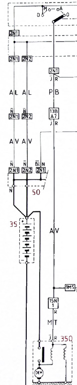

mikaeli kirjoitti:
Olen releen kannalla, omasta selvitin aikanaan ihan johtokaavion kanssa vikaa.
No mille välille ongelma sitten jäi?
XM_startti.jpg [ 45.76 KiB | Katsottu 6568 kertaa ]

kiitoksi laakeri . tuo kaava kertoo ihan suorasta linjasta lukolta solenoidille . mitä nyt muutama liitos on välillä tuo on manuaalin kaava ,
automaatissa tulee mutka matkaan , mulla ei ole kaavaa näkyvillä .
