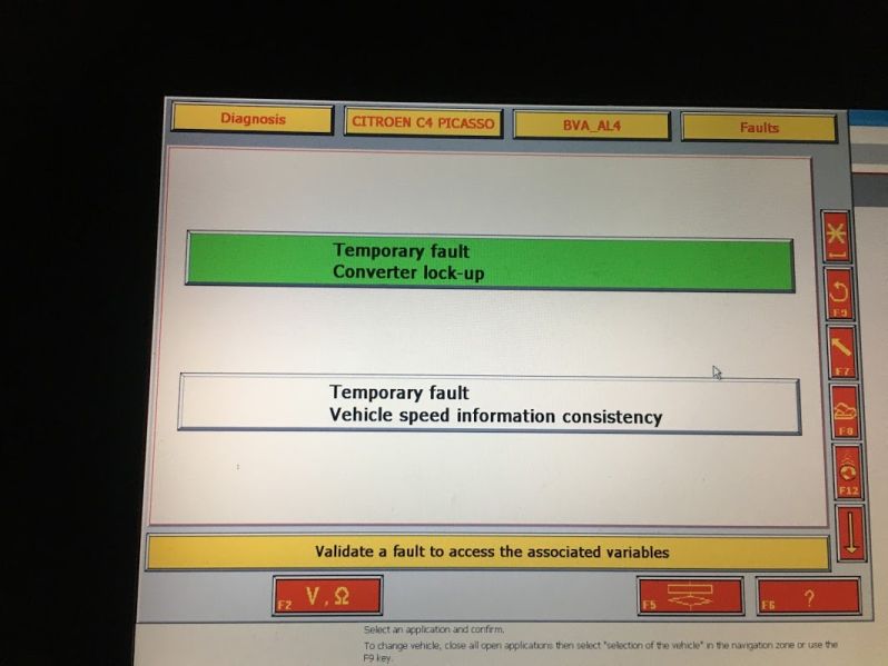

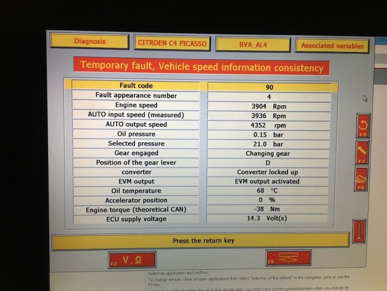

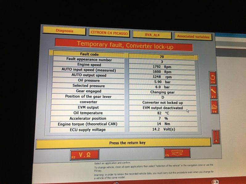

IMG_3326.jpg [ 70.29 KiB | Katsottu 11659 kertaa ]
IMG_3325.jpg [ 67.04 KiB | Katsottu 11659 kertaa ]
IMG_3324.jpg [ 46.62 KiB | Katsottu 11659 kertaa ]

noniin, eli sulla on Lexia.
Katsopa nyt sillä miten laatikko reagoi vaihdekeppiin.

Kaverin Lexia on lainassa :-)
Janne L; laitoitko Sitikan paalaamoon? Itsellä meni reilu vuosi sitten jakohihna poikki (aika / kilometrit puolessa välissä vaihtoväliä). Kaikki ventttilit solmuun ja kone remonttiin. Parin tonnin remontti :-( Ja nyt sitten tämä.
Teuski: "noniin, eli sulla on Lexia. Katsopa nyt sillä miten laatikko reagoi vaihdekeppiin."
Mitäs minun kannattaisi katsoa? Tien poskessa kun kokeilin vaihdetikkua niin näytössä kyllä vaihtui P, D, R jne mutta 'vapaalla' pysyi...

Momentinmuuntimen lukitus voi hajota monestakin eri syystä, mutta auton pitäisi silti kulkea vielä ihan kohtalaisesti. Noissa kuvakaappauksissa näkyy AUTO input speed (measured) kohdassa ihan järkevän näköinen kierrosluku. Minusta se kertoo siitä, että voimaa tulee muuntimen läpi laatikolle kyllä. Sen sijaan toisessa kuvassa mitattu öljynpaine on lähes nolla. Sitä sietäisi hieman tutkia. En ihmettelisi jos vika lopultakin olisi niissä kahdessa proportionaalisessa solenoidissa jotka AL4:een yleisesti joudutaan jossain vaiheessa vaihtamaan.
