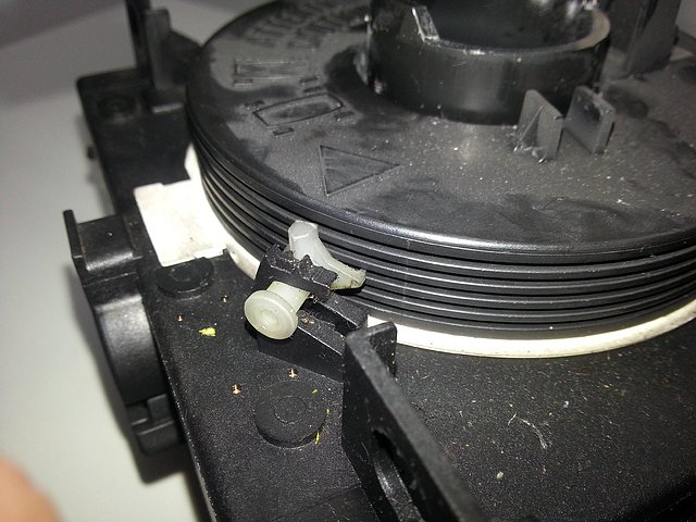

Siinä viiksipaketissa on kuvan mukainen osoitin joka näyttää keskiasennon.

Radagast kirjoitti:
Mutta se osuu ja lukittuu joka kierroksella tuohon samaan nuolen kohtaan (lukitus vapautuu painamalla rattiakselilla liikkuvaa "holkkia", eli aukeaa automaattisesti kun osa on paikoillaan)
Rompparilta saadussa nuoli oli aika tarkkaan juuri vastakkaiseen suuntaan ja yritin arvuutella keskikohtaa kääntelemällä ja laskemalla kierroksia suuntaan ja toiseen, meni kierroksen verran pieleen, eli arvasin sen puolen kierroksen suunnan väärinpäin.
Tuossa minun käytetyssä ei ollut tuollaista valkoista tappia (muolen suunnassa)?

Tuo valkoinen tappi osoittaa sen keskiasennon. Ura tuossa ulkokehällä on kierre ja valkoinen osoitin liikkuu kehää pyöritettäessä. Ilman tuota valkoista tappia keskiasennon hakeminen on tosiaan hieman hankalaa.
