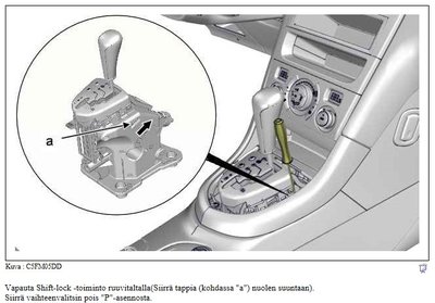

Auto on C4 vuosimalli 2016, miten saan automaattivaihteiston P-vaihteen pois päältä virrattomasta autosta.

Sen kummemmin mallia tuntematta mietin että pitäähän siellä jossakin kepin lähistöllä olla vipstaaki millä lukituksen saa manuaalisesti auki? Vaatinee vaihteenvalitsimen konsolin purkua kylläkin. Googleen kun taistelee oikeat hakusanat niin löytynee kuvalliset vastaukset.

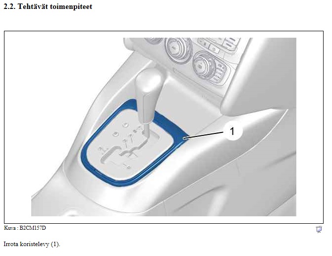

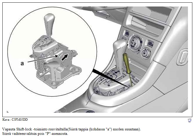

Tolleen :)
vapautus1.jpg [ 69.75 KiB | Katsottu 2478 kertaa ]
vapautus2.jpg [ 57.26 KiB | Katsottu 2478 kertaa ]
vapautus3.jpg [ 76.83 KiB | Katsottu 2478 kertaa ]

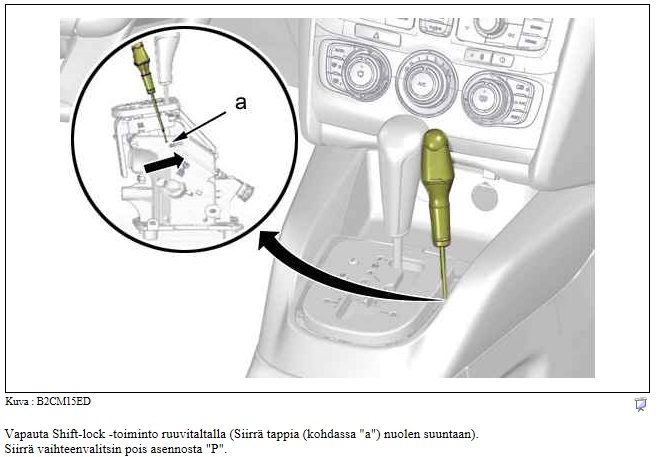

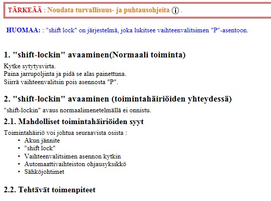

tai näin
vapautus4.jpg [ 71.38 KiB | Katsottu 2477 kertaa ]
vapautus5.jpg [ 89.78 KiB | Katsottu 2477 kertaa ]
