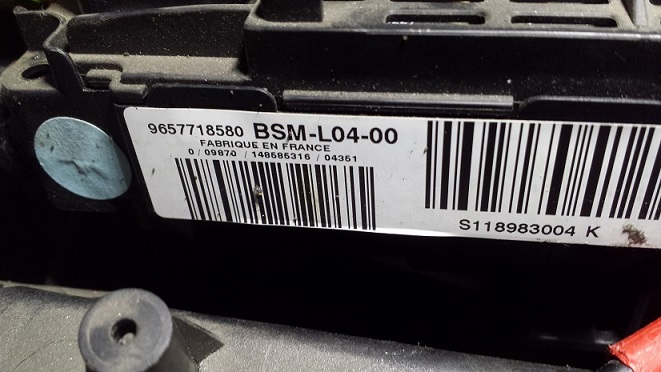

Otin sen BSM rasian käteen. Kyllä vika siellä on koska annoin akusta suoraan virtaa pumpu sulakkeelle niin käynnistyi.
Mikä N:o tässä himmelissä on se millä alan etsiä sopivaa tilalle?

BSM-L04-00
Tuo kun täsmää niin pelittää. Toiset väittää että muillakin numeroilla olisi merkitystä mutta melko monta tullut vaihdettua ja hyvin pelaa kun tuo vaan täsmää.
