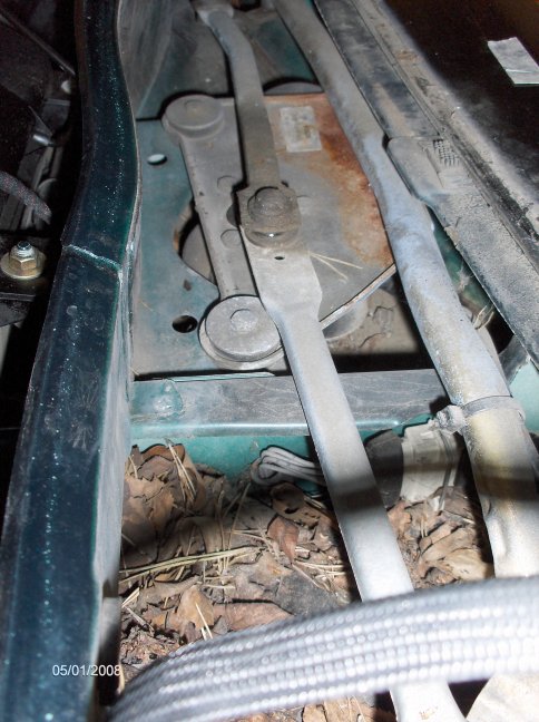

Hei, omassa oli kukkapenkki ritiläkannen alla, mutta kukkasipulit puuttuivat, eikä maata ollut käännetty ilmeisesti muutamaan vuoteen.
Kuuluu Xantun vakiohuoltokohteisiin, ettei pahasti pääse mätänemään.
