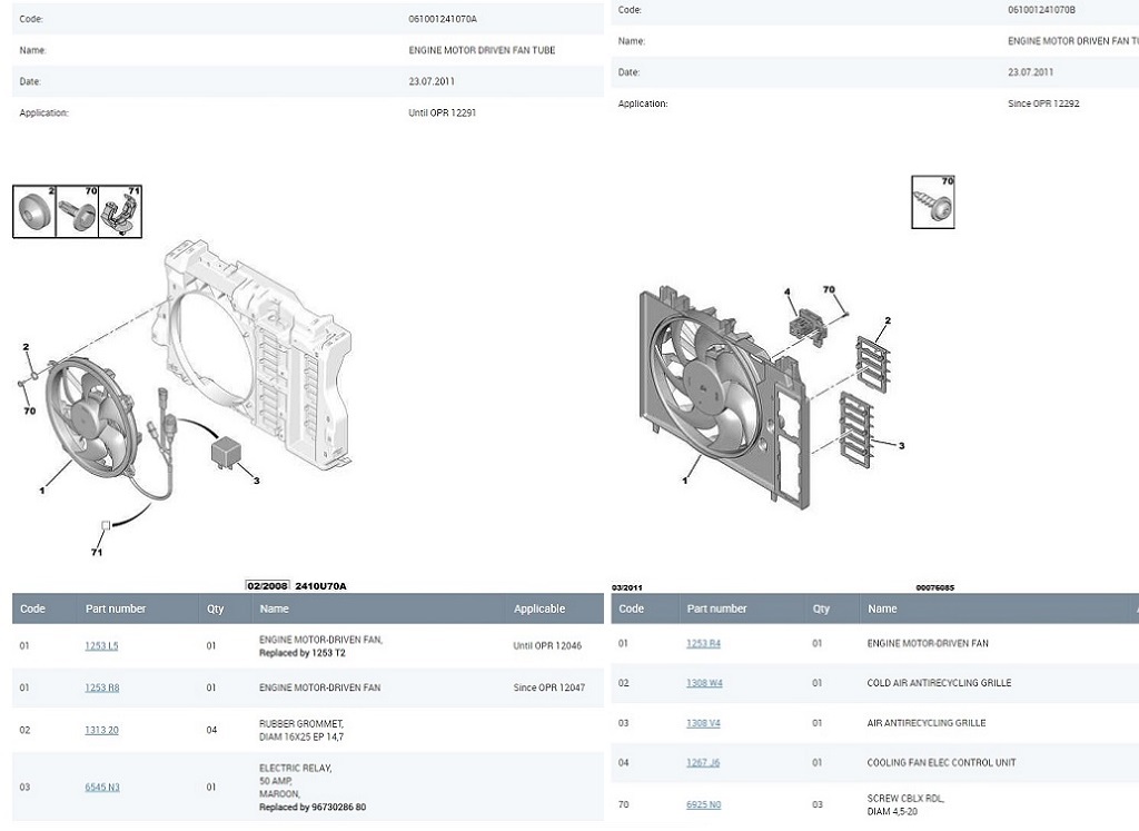

Taitaa riippua vuosimallista (ja ehkä varustelusta?) mitä siellä on. Catcar.info varaosaluettelon mukaan 2008 vuosimallisessa on rele ja 7/2010 ja uudemmissa on etuvastus; molemmissa tapauksissa vaihdettavissa olevia osia.

Pojan 2008 2,0HDI:ssä ei ollut erillistä relettä, vaan elektroninen säädin muovimassan sisään valettuna flektin kehyksessä. Eli ei vaihdettavaa etuvastusta, vaan vaihdettava flekti tuossa mallissa.
