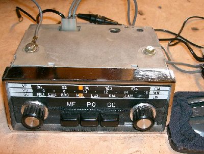

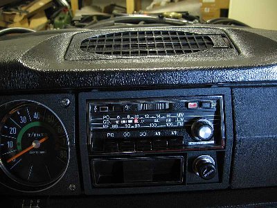

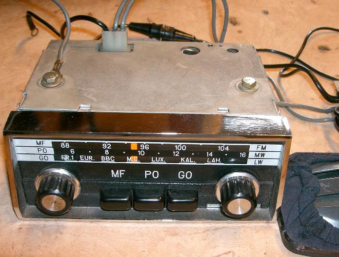

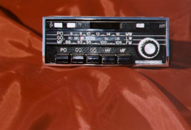

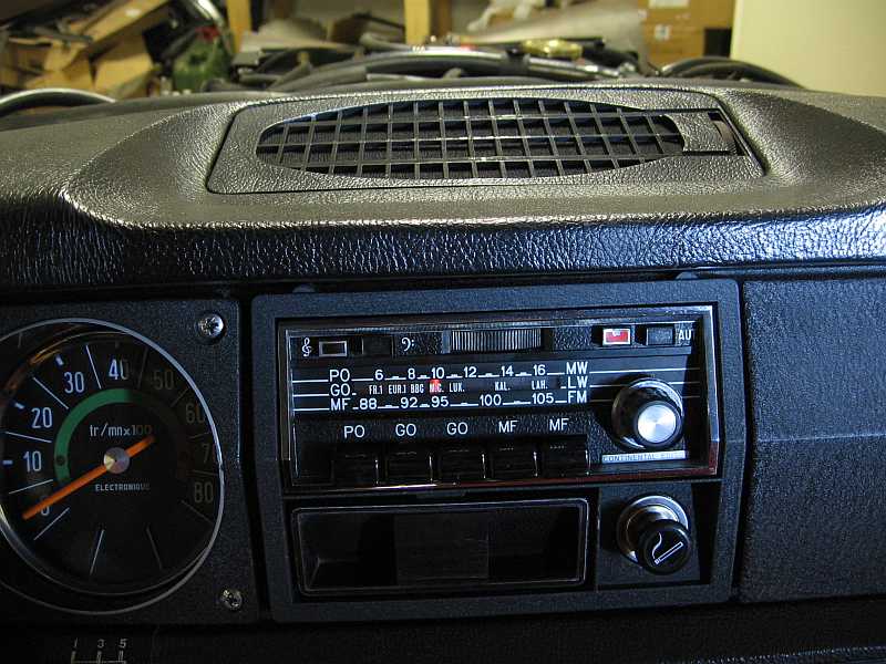

Radio on, kuten tuossa jo mainittu, Continental Edison, ranskalainen valmistaja vaikka nimestä voisi päätellä rapakon taakse. Löytyy kahta eri mallia R35 ja R43. R35 tuli markkinoille 1969 ja R43 joskus 1972-1973. Molemmat ovat monoradioita ja harvinaisia ovat, varta vasten DS:lle tehtyjä tuohon pieneen tilaan. Koko on juuri sen muovikotelon koko, ei yhtään suurempi. Hinnat pyörivät ebay.fr:ssä 300-600 Euron haarukassa. Joskus siellä on myynnissä myös viallisia, saa tietysti halvemmalla. Jos käsiisi eksyy viallinen, löytyy minulta molempiin malleihin kytkentäkaaviot ja asiansa osaava korjaaja löytyy L:rannasta.
Soikea kaiutin kojetaulun päälle pitää olla matalaa mallia, muuten ottaa kiinni tuohon radioon. Esim. italialainen AutoMelody käy ja sitä voisi olla saatavilla Kauhajoelta tunnetulta vanhojen autoradioiden myyjältä. Kojetaulun sisään on tehty teline fader-säätimelle, jolla voi säätää tasapainoa etu- ja takakaiuttimen välillä. Säätimeksi käy 70-luvun Blaupunktin mono fader tai sitten aito ja alkuperäinen, joita on silloin tällöin myynnissä ebay.fr:ssä etukaiuttimen kera. Takakaiutin pitää olla myös matalaa mallia, varsinkin jos on takatilan lämmitin, korkeus maksimissaan 5cm. Takahattuhyllyyn keskelle on prässätty korikehikkoon aukko johon kaiutin tulee. Paras olisi alkuperäinen ranskalainen Audax jossa magneetti on kartion yläpuolella. Edelleen harvinaista herkkua, taitaa olla kaikkein harvinaisin näistä DS:n radio-osista. Minulla on jonkun tuntemattoman valmistajan kaiutin kromatulla kehyksellä kun tuo Audax on ollut mustalla kehyksellä.
Continental Edison R43.jpg [ 14.1 KiB | Katsottu 15962 kertaa ]
Continental Edison R35 1970.jpg [ 74.01 KiB | Katsottu 14828 kertaa ]

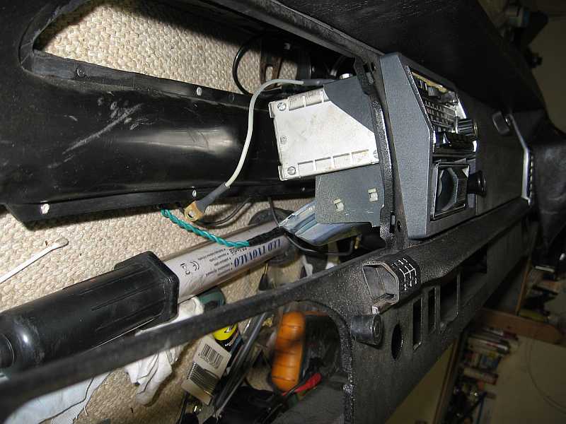

Ahdas on paikka, IMG_2379, tuulilasille menevä lämpöputki on vastassa ja kaiuttimelle on yläpuolella tilaa n. viisi senttimetriä. Takana näkyy metallinen silmukka fadersäätimen kiinnittämiseksi, se on tietääkseni kaikissa kojetauluissa vakiona.
Tuollainen tiivis paketti setistä tulee, IMG_2400. Jos etukaiutinta ei ole ollut asennettuna, pitää vaihtaa tuo ritilä malliin jossa ritilän aukot ovat avoinna. Pingotin kaiuttimen ja ritilän väliin vielä pari kerrosta kaiutinkangasta. Kaiuttimen oikealla puolella näkyy fader-säätimen pyörä, sen teki eräs kultaseppä alumiinitangosta sorvaamalla. Säädin on se mainitsemani Blaupunktin mono säädin.

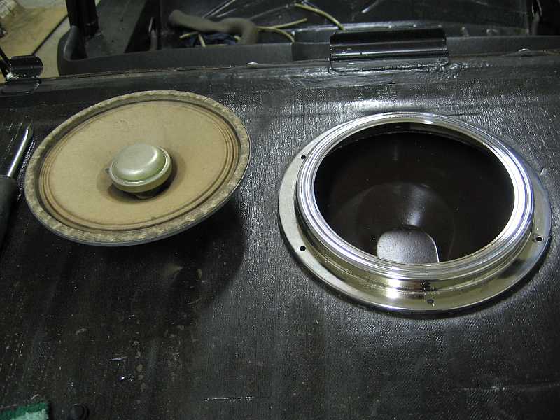

Tuosta takakaiuttimen kuvasta, IMG_1977, näkyy hattuhyllyn aukko ja sen alla oleva DS:n takatilanlämmitin. Sen koteloon tehty pokkaus että kaiutin sopisi, tilaa on viisi senttimetriä korkealle kaiuttimelle, siksi kaiuttimen kela pitää olla kartion yläpuolella. Halkaisija on n. 7". Takakaiutin särisi, se piti keskittää uudelleen, soi nyt ihan hyvin.
D-malliin voi radion myös asentaa moottorin koppaan pystyyn tulevaan telineeseen, sen säilytyspussin kohdalle. Näitä telineitä pitäisi olla paremmin saatavilla, käy muistaakseni joku 70-luvun Escortin kotelokin. Silloin käy mikä tahansa DIN-mitoituksella oleva radio. Jos haluaa just auton vuosimallin radion, on esim. Blaupunktin sarjanumeroon koodattu valmistusvuosi. Näitä radioita voisi löytyä mainitsemaltani vanhojen autoradioiden myyjältä Kauhajoelta. Hintaluokka on tietääkseni alle puolet Continental Edisonista. Stereo raadiot tulivat joskus 70-luvun alussa eli sellainenkin siinä voisi olla.
Tiedoston kommentti: Takakaiutin
IMG_1977.jpg [ 61.86 KiB | Katsottu 14836 kertaa ]
Tiedoston kommentti: Koko setti asennettuna.
IMG_2400.jpg [ 78.43 KiB | Katsottu 14845 kertaa ]
Tiedoston kommentti: Ei ole ihan DIN-mitoissa.
IMG_2379.jpg [ 61.99 KiB | Katsottu 14848 kertaa ]

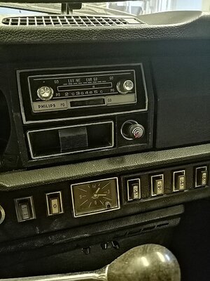

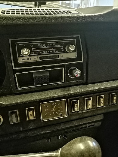

Aikani itsekin katselin tuota oikeaa radiota Suomesta ja ulkomailta. Totesin hintojen olevan niin absurdeja, että kiersin ongelman ja ostin toisenlaisen pienen vanhan autoradion ja sovitin sen keskikonsolin paikkaan. Mielestäni istuu ihan hyvin tyyliin.
Kyseessä Philips RN282. Radiossa ei ole ULA-taajuutta ja se on valitettavasti mono, mutta en näe tätä ongelmana, sillä tein piuhan millä saa äänen vaikka puhelimesta.
IMG_20210330.jpg [ 96.08 KiB | Katsottu 6148 kertaa ]
