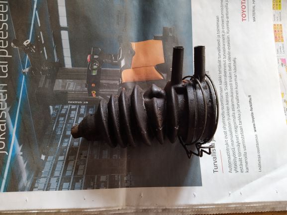

Onko tämä mitä tarkoitat?

biätare kirjoitti:
Variaaatio tuosta takasylinterikumista, Auto on muualla joten en nyt saa kuvaa nukaan. Palaan asiaan.
