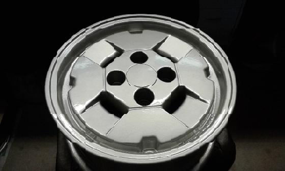

Jos ihan yksväriset joku perusharmaa niin maalauta uusiksi, Beksin vanteisiin hiekkapuhallus ja jauhemaalaus oli Propinta Lahti 120€
Viilalla vedin pahimmat kanttariruvet ensin pois, näissä nyt tuo vanteen muoto on aika yksinkertainen joka onnistuu helpommin.
