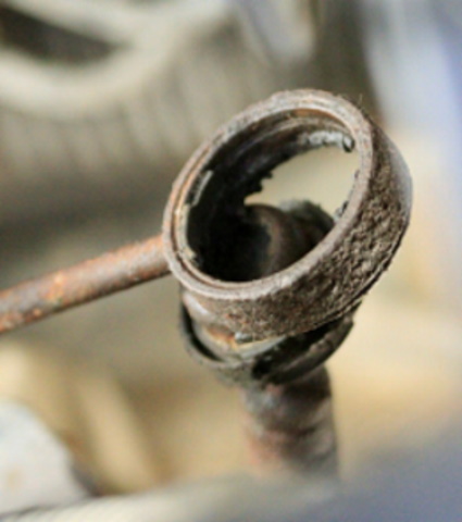

Peruutusvaihde ei suostunut menemään päälle ja syyksi paljastui, että siirtotangon kumivulgnointi oli kokonaan irronnut toisesta päästä ja tanko valahtanut vaihteiston rungolle. Molemmissa päissä on pallonivel sovitus ja tanko on noin 30cm pitkä. Onko tanko jotenkin lukittu vai irtoaako pallosta voimalla? En ole tuonne servicelle kirjautunut, joten osanumeroa en tiedä. Kiitos neuvoista ja uuden tai käytetyn osan löytymisen tiedoista.

Tämä vika korjattu ja näin menettelin. Osahan on moottorin ja korin välissä ja siksi ahtaassa tilassa. Pienempi kuppiosa irtosi kampeamalla päästä lovetulla lattaraudalla, mutta isomman pään vulganoinnista irronnut kuppiosa oli hankalampi saada pallosta irti. Nyt tänään sain netistä tilatun tarvikeosan ja se on paikallaan. Pienempi pää meni paikalleen tavallisella liimapuristimella, mutta isompi vaati raskasta lyöntiapua, kun ei mitään puristustyökalua sinne sopinut. Olisipa ollut jokin monitoimityökalu, jonka voisi virittää laukaisemaan päät irti ja toisin päin asetettuna painamaan uuden osan päät paikoilleen.
Vai onko semmoinenkin jo keksitty? Osan hinta oli 7,77€+postikulut. Merkkiliikkeestäkin olisi saanut, mutta???eläkeläisellä on aikaa odotella.
