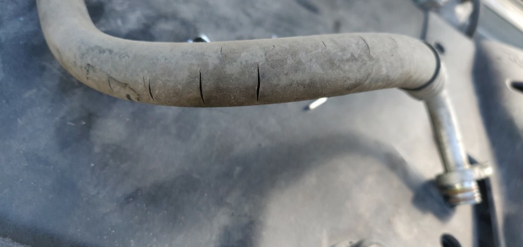

Kyllähän se putki oli alapuolelta huolella halki.
Halkeamia ei huomannut vasta kuin irroituksen jälkeen.
Kun laittoi saippua liuosta ja paineilmaa sai pieniä kuplia aikaan.

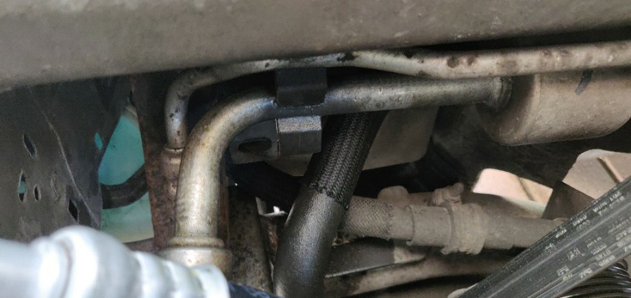

Eilen tuli käytettyä useampi tunti ilmastointia niin nyt on ilmaantunut aika otollinen näköinen öljystä kostea kohta tuohon kompuran toiseen putkeen kiinnikkeen kohdalle.
Tuosta jos ei kupli niin onpa kumma.
Kuulemani mukaan vanhemmista x7:sta on näitäkin jo jouduttu vaihtamaan vaikka se lyhyt putki on se yleisempi vuoto kohta halkeamineen

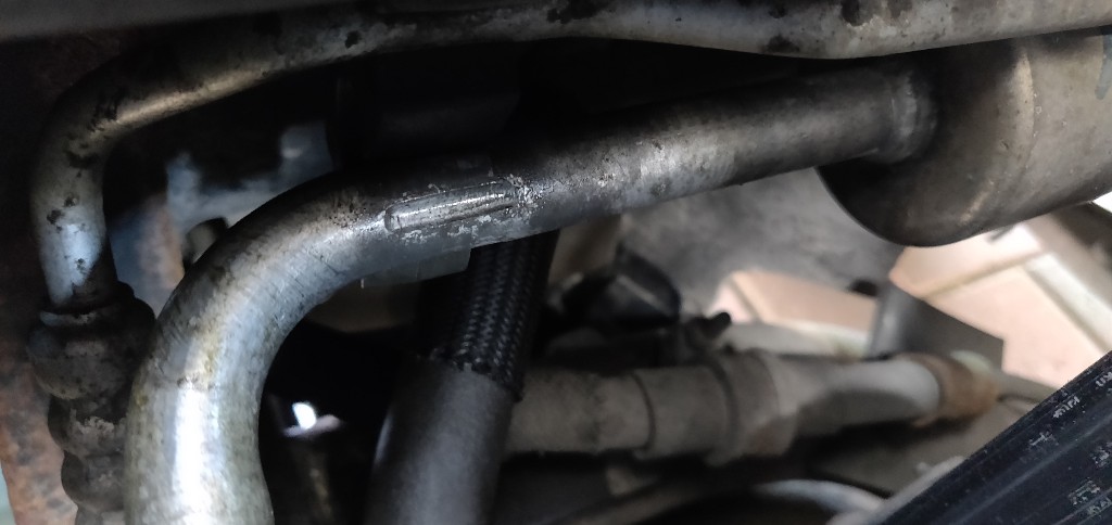

Eipä tarvi typpitestiä tehdä. Tuohan on kannustin tehnyt melkein läpi asti kolon tuohon putken pintaan.

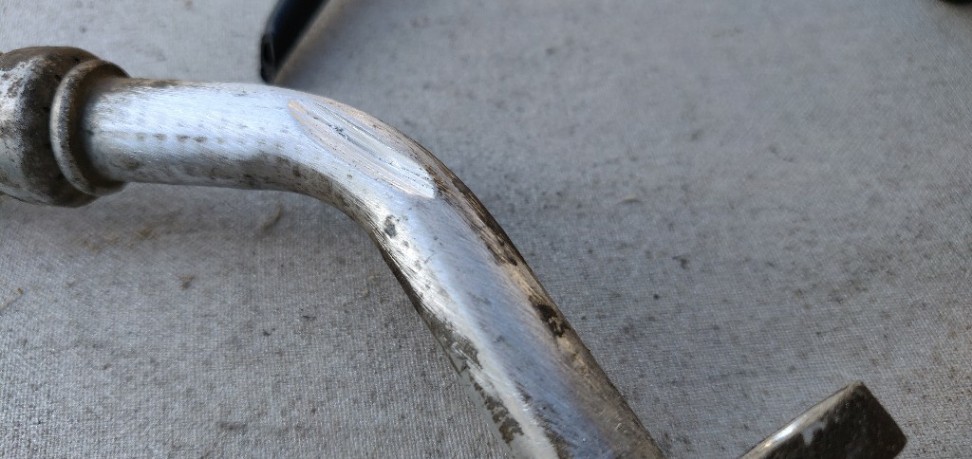

Netistä löytyi mielenkiintoinen alumiinin liimaus kikka.
Pikaliima ja ruokasooda.
Tein pikku testin vanhaan putkeen eli rälläköin railon joka alkoi vuotamaan. Sitten liimaa ja perään ruokasooda.
Lopuksi 8bar painetesti ja hyvin piti.
Kestäisköhän tuo vuoden tai kaksi?

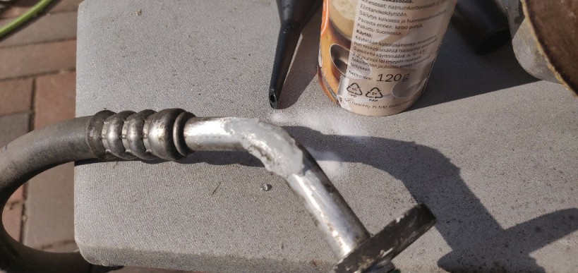

Paikkasin joskus Xsara Picasson tihkuvan tehostajan paineputken kemiallisella metallilla. Holkki päälle ja mömmöä väliin.
Vähän hankala kun pehmeästä massasta ei saisi päästä yhtään tihkumaan öljyä läpi.
 Viestin otsikko: Re: C5 (x7), 2008 2.0 HDI ilmastoinnin vuoto hakusassa
ViestiLähetetty: 03.06.2021 10:24
Viestit: 216
Tuli testattua, että ihan puhaltamalla pihisi tuo tehty railo.
Tuo putkihan ei ole ihan helpoimmasta päästä "liimaukselle":
- lämpötilavaihtelu
- kylmäaine kaasun vaikutus
- kompressoriöljyn vaikutus
Eli ennuste on että varmasti alkaa vuotamaan jossain vaiheessa mutta meneekö siihen viikko, vuosi vai kaksi ? :)

Tuon testin tein lähes pilalle mennellä bilteman pikaliimalla(36-4831) joka oli jo aika jäykkää tavaraa.
