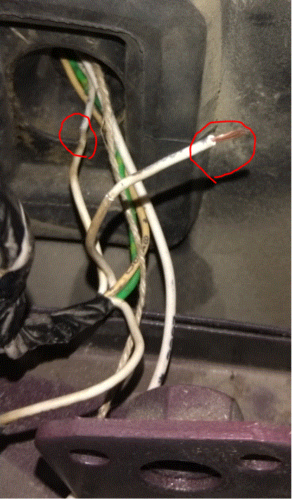

Xantia 1,8 16v 1997. Ajokin vasen takaoven lukko ei lukkiudu, eikä avaudu keskuslukituksella. Oviverhoilu on nyt purettu ja lukkosysteemi irrallaan. Lukolle menee kolme johtoa, kaksi vaaleaa ja yksi vihreä. Lukko itsessään toimii kun sille antaa suoraan 12 v virrat. Mutta tuon liittimen kautta ei tapahdu mitään. Liittimessä on 5 pinniä, joista siis käytössä vain nuo 3. Kun lukolle antaa virtaa niin riittää kun niitä antaa vuoronperään vain noiden vaaleiden johtojen pinneille (vaihtaen siis plus ja miinus), joten mitä virkaa tuolla vihreällä johdolla on... Heräte? Olen koittanut selvittää mitä virtoja keskuslukituksen avaus ja lukitus antaa ko. johdoille, mutta tuntuu että ne on jotenkin sekavat, kun en saa virtoja kuin vain avauksessa. Mutta silti vaikka liitin on lukossa kiinni, ei tapahdu mitään. Osaisiko joku antaa vinkkiä, mihin johtoon pitää tulla virtoja ja milloin? Voisin sitten yrittää lähteä selvittämään vikaa eteenpäin... autoa lisää purkaen...

ota oveen tuleva haitarikumin sisällä olevat piuhat esille niin löydät muutaman katkenneen . värit kertonevat miten korjaat ongelman . tinakolvi ja tina +kutistesukka on hyvä menetelmä .

Ja parempi menetelmä on puriste- ja kutistejatko. Jos tinalla haluaa liikkuvassa kohteessa välttämättä leikkiä, niin kannattaa se tehdä helposti kutistetinajatkoilla. Ja muistetaan sitten sijoittaa ne jatkot riittävän kauaksi liikkuvasta osasta (=haitarista), ettei tule heti jatkoksen viereen kovaa rasitusta liikkeestä. Ja käytetään niihin jatkoihin kunnollisia johtimia. Eikä kannata korjata vain jo katkennutta, vaan kaikki suosiolla vaihtoon. Eivät ne loputkaan pitkäikäisiä enää ole, eikä ole iso homma kaikkia kerralla tehdä.

Kiitos avusta. Siellähän se vika olikin. Eli yksi johto kokonaan poikki ja toinen jo kahdesta kohtaa murtunut. Nämä olen nyt uusinut kokonaan uusilla johdoilla ja liitokset ovat haitarikumin ulkopuolella. Nyt kun tämän tiedän niin osaankin jo suoraan etsiä vikaa tuolta, jos nyt joku muu ovi lakkaa toimimasta ;)
ovijohto.gif [ 118.57 KiB | Katsottu 2506 kertaa ]
