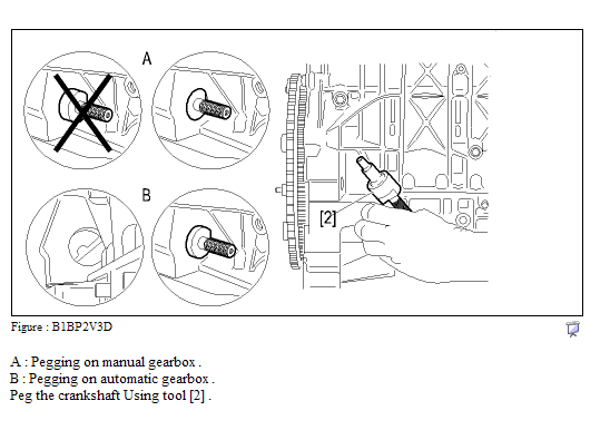

Pitäisi alkaa jakoremmi vaihtamaan. Mistähän hemmetistä tuo vauhtipyörän lukitusreikä löytyy ?? Kyseessä 2003 2.litrainen bensakone.

Oheisen kuvan mukaan.
EW_vauhtipyoranlukitus.png [ 18.58 KiB | Katsottu 2607 kertaa ]

Kiitokset vastauksesta, ei näköjään kovi moni palstalaisista ole jakoremmiä C5:een vaihtanut. No, sama kone on näköjään muissakin sitikoissa ja pösöissä käytössä, ja Googlella operaation suhteen oli laihat tulokset. Haynes ei myöskään anna mitään hajua, mistä tuo lukitusreikä löytyy. Tuosta kuvasta päätellen auton alle ryömiminen on edessä, jahka levätään yön yli.

niitäkin on kahta mallia kyseisen kuvan mukainen ja hihnapyörässä olevan kolon ja tapin kanssa hae Autodata kirjastosta on hyvät ohjeet.
