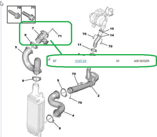

Mielenkiinnosta kysyn, minkä oireen pohjalta vaihdettiin turbo ? Kilsoja ei liene ollut kuin 300-400tkm, joten miksi meni vaihtoon...
Tässä HDI koneessa ainut "läppä" on tuo air doser komponetti jolla luodaan EGR kierrätykseen suurempaa paine-eroa.
Sitä en osaa sanoa onko se ilman alipainetta kiinni vai auki. teknisesti aika varma komponentti.
Sen sijaan kaasupolkimien anturit on tainnut näistäkin vaatia vaihtoa. Omalle kohdalle ei ole vielä sattunut ainuttakaan mutta muistan lukeneeni...
Onkohan siellä nyt remontin jäljiltä kaikki alipaine putket ja liitokset mallillaan ?
Onko millaiset OBD väylää lukevat laitteet käytössä. Turbo pres Instr. , Turbo pres ja Turbo valve %:it kiinostaa.
BTW. Itsellä tuollainen 2008 x7 HDI alla ja tunnen sen softan aika hyvin joten multa löytyy supporttia vian etsintään jos kiinostaa soitella :)
Pistä vaikka YV viesti niin vaihdetaan numeroita...
