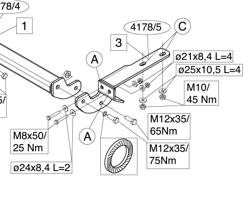

Asensin omaan C4 (-07) koukun tuossa taannoin, eikä siinä mielestäni ollut mitään kummallisia kokoja. Original pultit korvattiin sarjan mukana tulleilla hintsusti pidemmillä ja niihin tuli semmonen typerä tuplamutteriviritys.
Tsekkasin asennusohjeesta ja pultit on ihan M8 ja vaarnaruuvit M10 jengalla, ruoste vaan tekee mitatessa kiusaa. Avasin kierrepakalla omastani jengat että sain mutterit sopimaan.

Kiitos vastaajalle, varsinkin kuvasta. Ilmeisesti autossani on ollut koukku aiemmin. Autossa on nyt tuossa kuvassa näkyvien M10 pulttien paikassa hitsattuna nuo merkilliset noin 11mm vaarnaruuvit , pituus 35mm.
Tuossa kohdassa onkin ilmeisesti ollut alkuperäisesti vain kierrereiät noille M10 pulteille.
Kovin hentoisilta muuten tuntuvat nuo 8- ja 10 millin pultit tuossa paikassa.

Kyllä ne alkuperäsetkin on vaan hitsatut vaarnaruuvit.
Pyöräytä M10 pakalla kierre kunnolla auki niin sopii mutterit. Ruosteen turvottamia ne vaan on.

Tosi on, että kyllä; niihin vaarnapultteihin sai vielä M10 pakalla selvitettyä kierteet. "Ruosteen turvottamat" niin kuin vastaaja sanoi. Ruosteen läpi ei helpolla tunnista kierrettä. Takapään M8 kiinnityksen kyllä vaihdoin M10:si. Isot laatat vielä liitosten tueksi, niin eiköhän tuo menettele.
