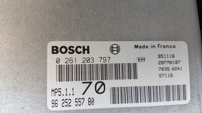

Mulla kahdessa Xantiassa ja yhdessä Peukotissa on ollut Magneti Marelli ECU-boksissa vikaantuminen, joka on sotkenut juuri polttoaineen syötön tyystin. Tyyppi on IAW 8 ...
Olisko sulla mahdollisuutta kokeilla toisella ECU-boksilla?

mulla tämä
xantia ecu.jpg [ 90.82 KiB | Katsottu 5335 kertaa ]
