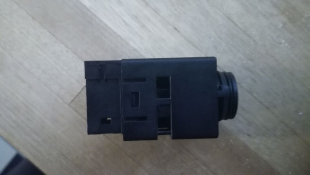

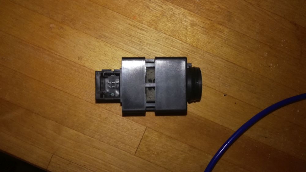

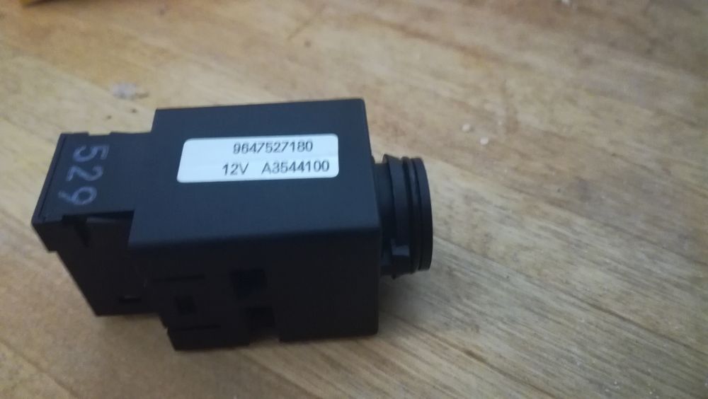

Ei taida auttaa kun jättää moottori irti, laittaa kojelauta kiinni ja lämmönsäätelyllä säätää moottorin akseli oikeaan asentoon. Kojelautaa paikaltaan nostaessa jostain lämppärin tienoilta irtosi osa enkä suinsurminkaan löydä reikää josta se on irti. Motikassa kuusinapainen liitin, kiinnitysosassa o-rengas ja kiertämällä kiinnitetään. Onko kellään muistikuvaa mistä tuo on irti?
Vastaan itselleni, olisi pitänyt heti googlettaa, sehän sisäilman lämpötila sensori.

Tuo moottori on tiukka väännettävä, mutta muistelen vääntäneeni siitä rattaasta pihdeillä oikeaan asentoon.
Tuo osa joka tuossa kuvassa on, kuuluu siihen ritilän taakse joka on siinä hansikaslokeron vasemmalla puolella!
