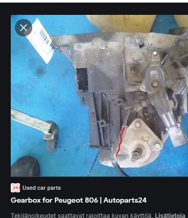

Käynnistyskaapeli akun miinuksen ja moottorin metallisen osan väliin. Toinen kaapeli auton runkoon metalliseen osaan ja samaan akun miinukseen, ei plussaan. Mulla 806:ssa maadotuskaapeli meni sulakeboksilta vaihteiston päälle, ilmansuotimen alla. Tämä on yksi lukuisista vikamahdollisuuksista, epätodennäköinen, ehkä helpoin kokeilla. Kuvassa suttasin punaisella k.o. maakaapelin.
