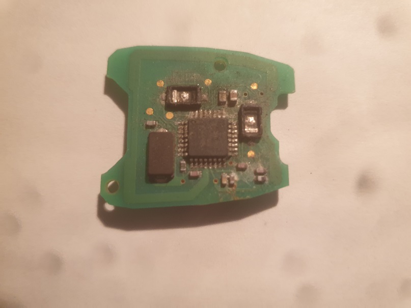

Ei taida pelkät kuoret riittää.

Pitäis ensin korjata piirilevy näiden kytkimien osalta, tälläisenä on aivan sama missä kuorissa se on.

Samanlainen on minullakin tuo piirilevy, mikä siinä on rikki jos kerran nappuloista painamalla ovet menee kiinni ja auki? Minusta edelleen uusilla kuirilla homma korjaantuu.

Ja onhan tuosta noi mikrokytkimet rikki, ei pelkkä kumitutti mitään auta. Näppärä kaveri ne voi vaihtaakin, mutta uusi avainaihio ei paljoa maksa. Suurin ongelma on sopivien mikrojen löytäminen. Joskus hamstrasin vanhoista Ericssonin puhelimista Xantian avaimeen sopivia mikroja ja joillekin patonkilaisille niitä lähettelinkin.
