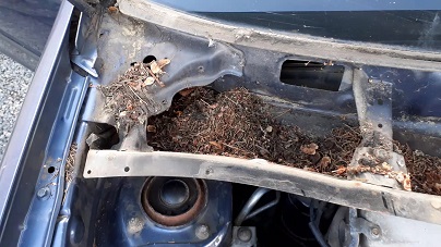

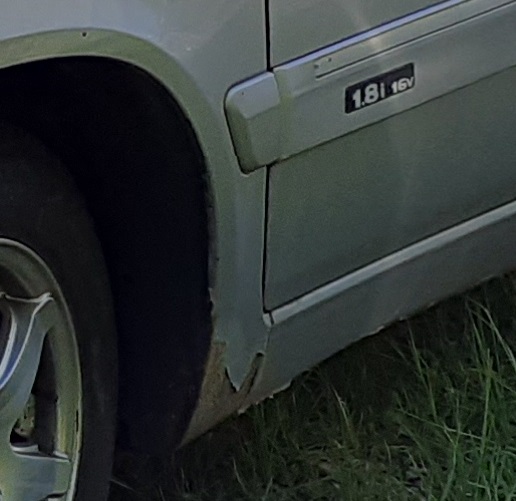

Tommonen tapaus. Xantiassa kertyy mujua etulokasuojan alareunan ja kynnyskotelon väliin. Mulla on ollut sitä jopa muovikassillinen per puoli, ulottuen siihen kumituttiin konehuoneen puolella. Viemäröinti laskee siis etulokarin alareunan ja helmapellin etupään välistä. Tämä kun menee tukkoon (ja lähes aina on tukossa), helmapelti mätänee puhki ja sadevesi täyttää helmakotelot. Kuvan männynneulaset on KIA Carensissa.
